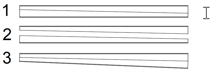

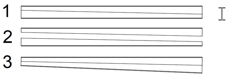

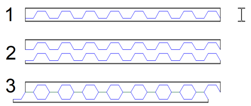

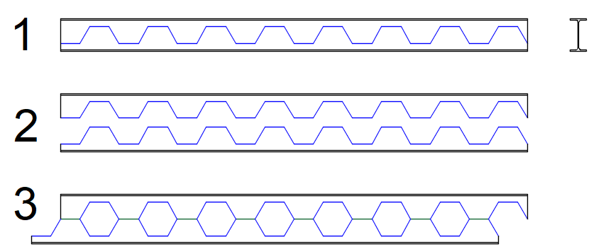

Pendant ma formation, je me rappelle que mon prof de charpente nous a montré des exemples pour modifier les sections des profils standards .
A partir d'une section IPE. il semblait possible d'avoir une ame plus grande ou bien de construire une section variable:
Sauf que, dernierement, j'avais eu besoin de le faire dans un projet, mais mon soutraitant dit que dans la pratique ce n'est pas vraiment possible comme on l'imagine.
Il y a des tensions internes dans les profils qui sont relachés une fois que le profil est coupé (les pieces deviennent tordues) et que ensuite, il est quasiment impossible de les resouder convenablement. Il dit que le resultat final ne peut pas etre un  profil droit.
Y a t il quelqu'un qui a deja travaillé avec ce genre de manip?
J'attendrais vos retours d'experience.
Je vous remerci d'avance.

    Bonjour , PRS , profile reconstitué soudé,  effectivement, c'est des plats métalliques découpés pour avoir les 2 semelles et l'âme d 'un profilé I ou H ou autre, puis sont  soudés. Pour info
comment_155093
Oui, il existe des profilés en PRS, mais souvent ce genre d'éléments se fait en usine
Donc pour un grand projet c'est rentable, mais pour un petit projet il vaut mieux d'utiliser les profilés standard

Bonjour Abdesalam,
Le PRS c'est fabriquer des profils à partir de toles d'acier pas à partir d'autres profils, n'est ce pas?
Bonjour ,
Pour info , au moyen Orient, on utilise beacoup ces prs.
