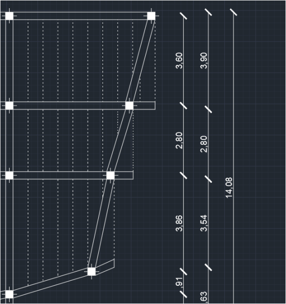

J’ai un plancher avec des balcons triangulaires je songe a mètre des poutrelles à leur extrémité, pour une optimisation des coûts,  certain massons le font qu’ont n’est t’il du point de vue d’une étude génie civil.
Je vous joins un schéma.
Si vous pouviez me donner vos avis avisés,
En vous remerciant,

    bonjour, cette conception est valable et na pas besoin de justification. la poutrelle étant dimensionnée de la même façon que les autres alors qu'elle  supporte moins. de même pour la dalle de co
comment_155960
cette conception est valable et na pas besoin de justification. la poutrelle étant dimensionnée de la même façon que les autres alors qu'elle  supporte moins. de même pour la dalle de compression.
vous pouvez encore vous passez de poutrelle en prévoyant un balcon en dalle pleine.(armatures principales en bas)
vous pouvez aussi vous passez de la console de la poutre en prévoyant un balcon en dalle  console (armatures principales en haut)

Merci FRIDJALI pour votre raiponce bien expliquer, le balcon en dalle console c'est la meilleur réflexion, en revanche je voulais passer par poutrelle pour une optimisation de la quantité de ferraillage.
