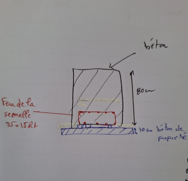

Voici le mode opératoire qui a été réalisé:
- coulage d'un béton de propreté C25/30 à 1m50 du terrain naturel (tel que préconisé par l'étude de sol, QELS de 0,23MPA en terrain argileux ) avec une épaisseur de 10cm
- Les armatures semelles 15*35 renforcés ont été positionnés à 5cm au dessus du béton de propreté avec des cales
- Les attentes verticales (2 barres HA10 )à chaque angle de la maison ont été positionnées via retour d'équerre
- Coulage d'un second béton C25/30 avec une épaisseur de 80cm, le ferraillage se retrouvant tout en bas.
Est-ce qu'il y a un risque sur la structure et notamment au niveau du haut des fondations car le ferraillage est positionné en bas ?

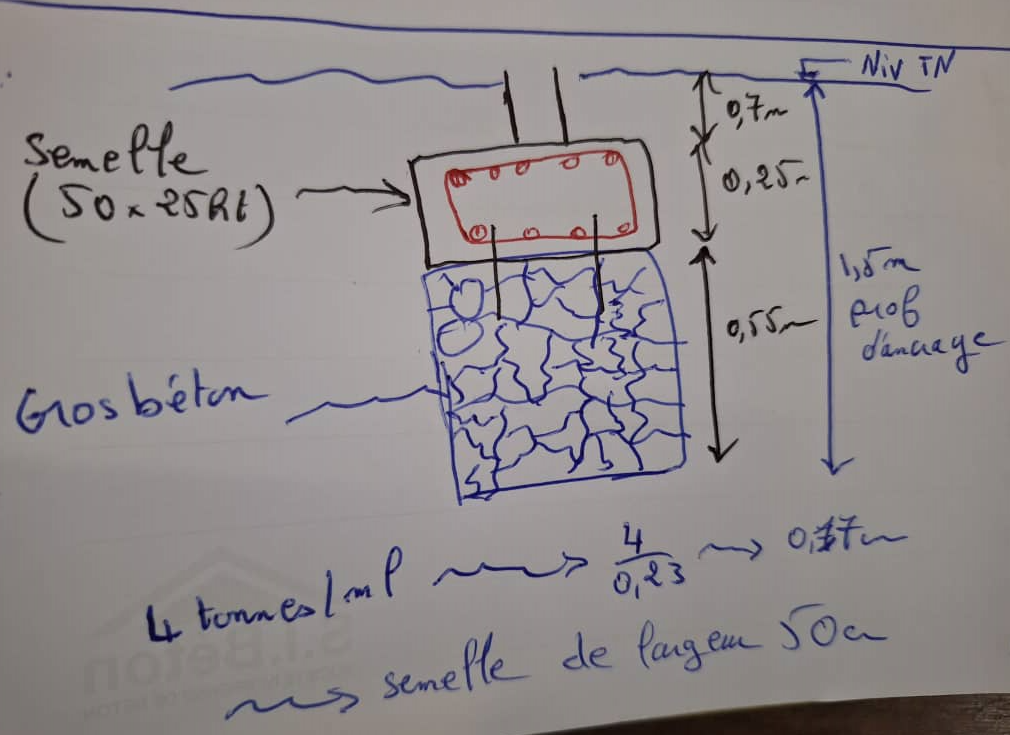

C'est toujours mieux d'illustrer le cas avec un schéma clair pour mieux comprendre.
Tout d'abord, parlez-vous de semelles filantes ?
Si j'ai bien compris, ce dessin illustre bien votre cas ?

j'ai pas bien compris la phrase de ' Le bétonnage minimum préconisé par l'étude géotechnique'
peut être on peut traité comme une fondation collée sur un gros béton et au dessus on place la semelle pour éviter ce problème de ferraillage.
De plus, une contrainte de 0,23 MPa n'est pas mauvaise. Avec 4 tonnes/mètre linéaire, une semelle de 50 x 25 cm largement suffisante!

Merci pour votre retour. En fait au niveau de l'étude de sol, il était indiqué de réaliser des semelles filantes ayant une largeur minimum de 40cm et une épaisseur minimum de 80cm, cela signifie que la hauteur de la semelle devait être au moins égale à 80cm.
Après l'idéal aurait été de couler un premier gros béton et de faire ensuite la semelle incluant le ferraillage et couler un deuxième béton.
Ma question est juste de savoir avec une telle épaisseur de béton et vu le positionnement du ferraillage, est-ce que le béton en haut de la fondation ne risque pas de se fissurer ? Quelle est la raison de mettre le ferraillage en haut ?
