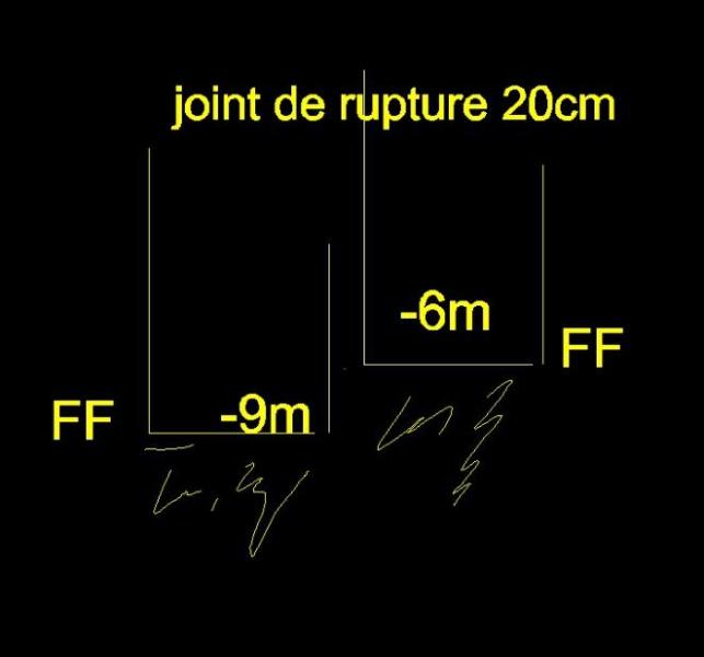

Il y a 3 heures, Mouradmourad a dit:
Merci, mais dans Notre cas il ya joint de rupture entre les deux bâtiments. Est ce le redan sera mis en œuvre suivant cette règle
Cela ne change pas le fait que 2 fondations voisines doivent respecter cette règle.
Faites un schémas si vous souhaitez une réponse plus précise.
comment_260606
Il y a 8 heures, Tony_Contest a dit:
comment_260607
C'est le nouveau batiment qui est plus bas que l'ancien ?
Si oui, vous ne pouvez pas réaliser de terrassement à proximité de l'existant sans une étude géotechnique. Vous devrez blinder les fouilles et le blindage devra être capable de supporter les poussées dues au poids du batiment voisin sur le terrain en place.
Bon courage.
