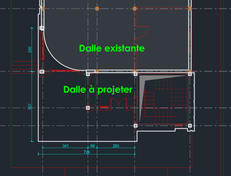

J'ai une extension à faire en RDC, on va projeter une dalle en PH RDC accolée (même niveau) à la dalle existante.
Le problème que la façade architecturale nous impose une porte à faux de très grande ordre comme présenté ci-dessous, ainsi qu'on a pas assez d'espace en derrière pour faire un contre-poids.
Du coup, c'est quasiment impossible de la faire en béton armé.
Est ce qu'il y a d'autres variantes pour résoudre ce problème de conception.
Merci d'avance.

Au premier regard, je me demandais s'il serait possible d'apporter une légère modification à l'architecture.
Par exemple, existe-t-il la possibilité d'ajouter un poteau à l'extrémité de l'angle ? Un poteau circulaire pourrait même s'intégrer esthétiquement à la façade et constituer un élément décoratif.
Sinon, est-ce qu'il serait possible d'ajouter des poutres retroussées cachées dans l'étage, avec la plus grande hauteur possible, afin de diminuer la longueur du porte-à-faux ?
Une autre idée serait d'ajouter un poteau à l'étage jouant le rôle d'un tirant, de manière à suspendre le porte-à-faux.
En dehors de ces solutions, il existe également une variante que je ne maîtrise pas suffisamment réaliser la dalle en béton collaborant, ou une dalle en béton armé portée par des poutres métalliques. Les membres du forum ayant de l'expérience sur ce type de structure pourraient certainement nous éclairer sur cette option.
