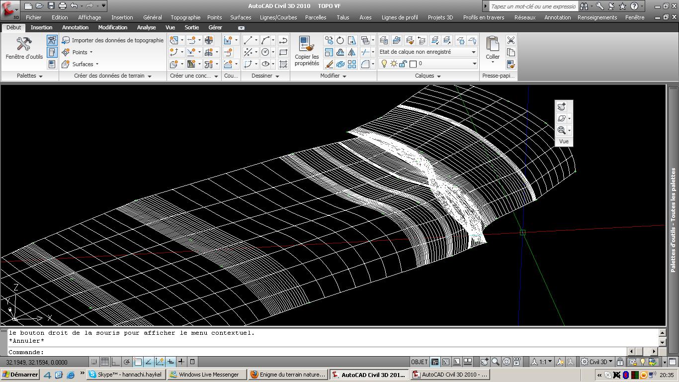

Bon voilà ce que j 'ai pu trouver.
Le levé topographique n'est pas assez précis Ahmed.
En plus les points levés ne sont pas alignés mais bien espacés ce qui rend le travail difficile.
Voici ce que Civil peut faire:
TOPO VF.JPG[/attachment:1tc214wy]

Le TN sera difficilement traitable :) c'est pourquoi j'ai voulu te donner l'exemple ci dessus, je voulais que tu mettes un axe quelqconque et générer les profils en travers TN, c'est l'essentiel; comment civil3d donne le TN à partir des plolylignes.
