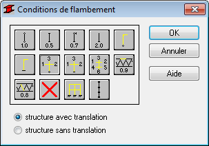

est ce que je peu utiliser des contreventement avec des barres rond ou bien avec tube rond? et pourquoi je trouve toujours le ratio sur robot  tres elever merci.

  • 5: pour un poteau de rive articulé en pied 6: pour un poteau de rive encastré en pied 7:pour un poteau central articulé en pied 8:pour un poteau central encastré en pied 9:pour pot
  • Bonsoir à vous tous,   D'abord je constate que beaucoup de fonctions se retrouvent dans plusieurs logiciels mais avec une présentation différente.   Ainsi, par exemple sur Robot (Keuj84):"transform
  • Bonjour   Oui bien sur, cependant il est courant de mettre en oeuvre des contreventements en toiture ou des stabilité sur long-pan travaillant uniquement en traction. Si vous avez modélisé vos barr
