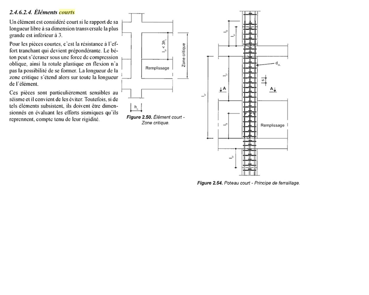

    Salam un poteau court comme son nom l'indique est un element porteur faisant aprtie d'une structure dont sa hauteur est courte . Ce ci lui imcombe une rigidite assez eleve essayer de s"ammuser a c

    Bonjour, pour simplifier la compréhension de ce phénoméne et l'inclure dans un cadre plus large, je vous propose l'explication suivante: - les moment sismiques ou n'importe quel moment appli
- les moment sismiques ou n'importe quel moment appliqué à une structure ypersatique, est distribué sur la structure au prorata des rigidités (d'ailleurs on appel matrice de rigidité), la matrice constitués par les termes EI/L.
le terme EI/L est bien la régidité d'un élément béton armé poteau ou poute ou voile), on pourra constater ce qui suit:
- plus E est grand, plus l'élément est rigide
- plus I est grand plus l'élement est rigide
-plus L est petit, plus la rigidité est grande (c'est la raison pour laquelle un poteau court est très rigide)
 donc les éléments rigide abdorbe plus de moment extérieur appliqué à la structure et dy cout il est trop sollicité et risque de s'effondrer en premier
