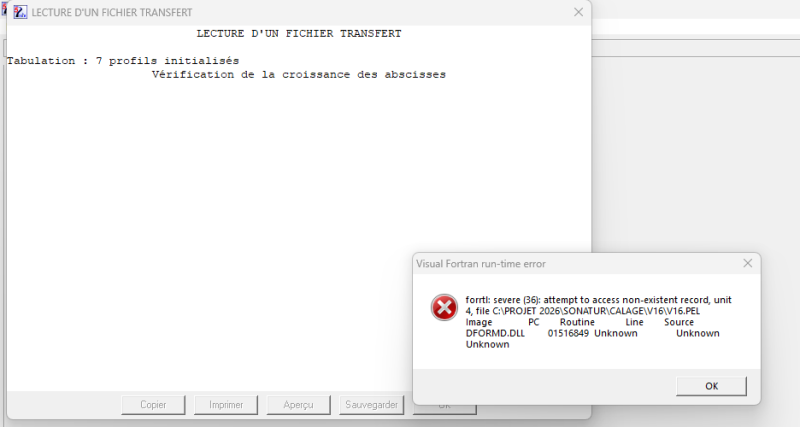

j'ai une question pour ceux qui travaillent avec les logicieil Autopiste et piste
je veut savoir si il est possible après l'importation d'un fichier micropiste vers piste de créer des fichiers (.dap) et (.dpl) que je peux modifier sur piste ??

Il me semble que l'export trf d'Autopiste est bugué ce qui empêche dans certains cas l'import dans Piste. Pouvez vous joindre le fichier .trf pour vérifier? Je peux éventuellement le corriger si c'est ça le problème.
