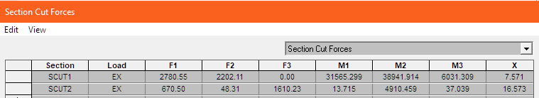

Il y a 4 heures, ouguergouz a dit :
je ne sais pas c'est quoi la section scut1 et scout2 !
mais le principe est comme suit:
pour Ex il  faut prendre la somme des efforts tranchants à la base (voile et poteaux) dans le sens x ,et pour EY la somme des efforts tranchants dans le sens EY.
Oui j'ai compris mon frr merci beaucoup
God bless you ^^
comment_133841
Le 26/04/2019 à 00:57, hasnaa boub a dit :
Merci beaucoup mon frr

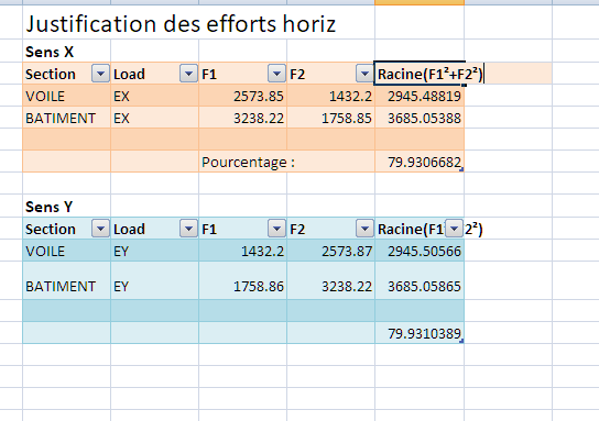

ici dans la pièce jointe il y a 3 forces (F1, F2 et F3)
F1 et F2 sont des efforts horizontaux et F3 c'es un effort vertical ? je doit vérifier avec les deux premiers (F1 et F2) nn ?
les résultats présenté sont un exemple … si F3 est un effort vertical il faut que F3= 0

S'il vous plait eseque cette justification est correcte?
(Batiment c'est les voiles avec les portiques et les noeuds a la base )
comment_134005
Le 02/05/2019 à 00:36, hasnaa boub a dit :
D'accord ma soeur, merci beaucoup
pour l'effort tranchant du batiment pas besoin de ça ,vous allez a reactions et vous choisissez les deux cas de charges Ex  et Ey

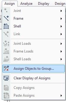

Le 05/06/2015 à 16:18, fatmabela a dit :
les poteaux

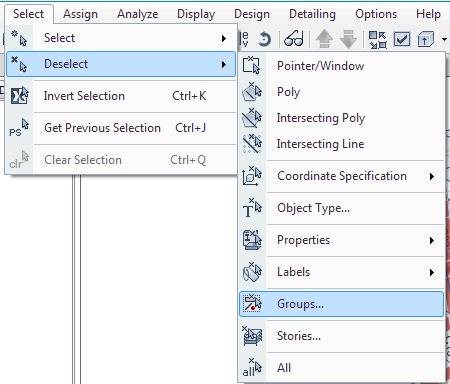

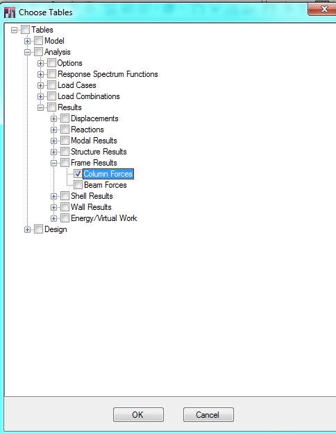

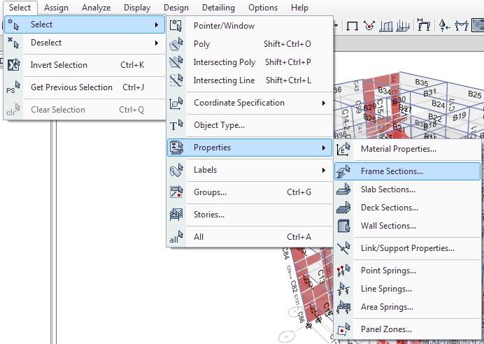

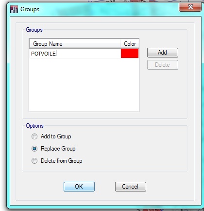

lorsque j'ai des poteaux lies aux voiles et qui ont meme dimensions avec d'autre poteaux ,il est obligatoires de les selectionner et de les mettre dans un groupe ,donc on selectionnes ces poteaux la on va  Assign objects to group comme ça un etude specifique sera faite a ces poteaux là.
9.thumb.jpg.3a127a0dec084989ccee3d11eceb 10.thumb.jpg.3d602fb6cf4e6da34d1520053cb
on selectionne les poteaux par select ,select,properties;frame section et on choisit les poteaux concernes ensuite si on a des poteaux de meme dimension et qui sont lies aux voile il est facile de les separer en les deselectionnant en allant toujours select ,deselect,group et on clique sur le group deja nomme

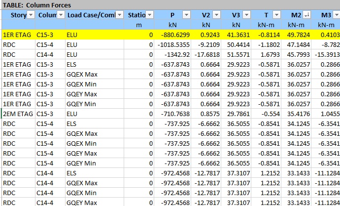

on fait la meme choses qu'on a fait avec les poutres ,sauf que pour les poteaux en plus des moments on a des efforts normaux qui peuvent etres des efforts de compression
ou traction
 13.thumb.jpg.c4c687cc2fee5e7ee5de105971f

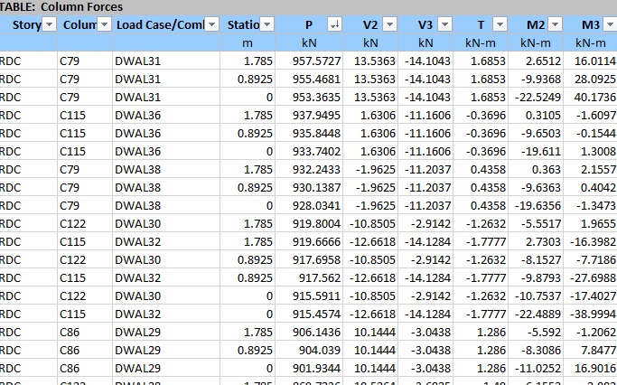

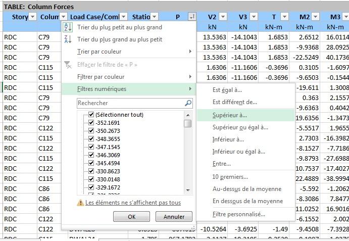

dans le cas ou on a un effort de compression on va defile les effort du plus grans au plus petit et on a Pmax et le moment correspondant (le plus grand entre M2 et M3)
en defile les colonnes M2 et M3 pour choisir le +grand des moment parcequ'on a un poteau carre ,
14.thumb.jpg.c9f073e5fb307bba91d32be84fc
15.thumb.jpg.faa4ac3a499114ef4dc0daf3295

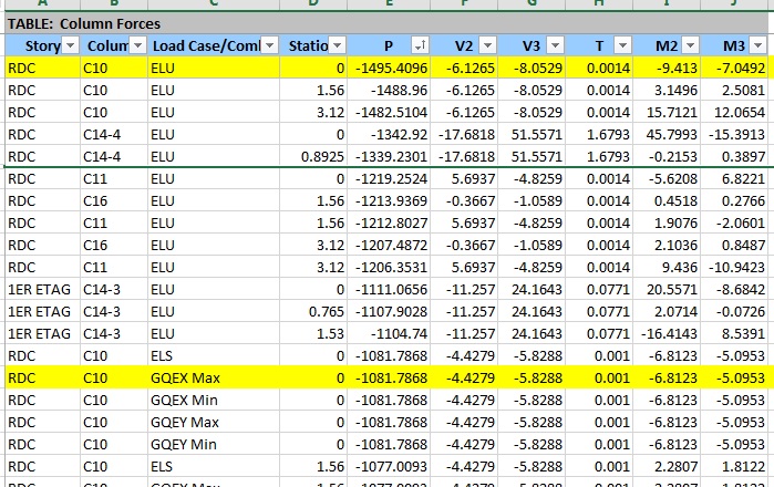

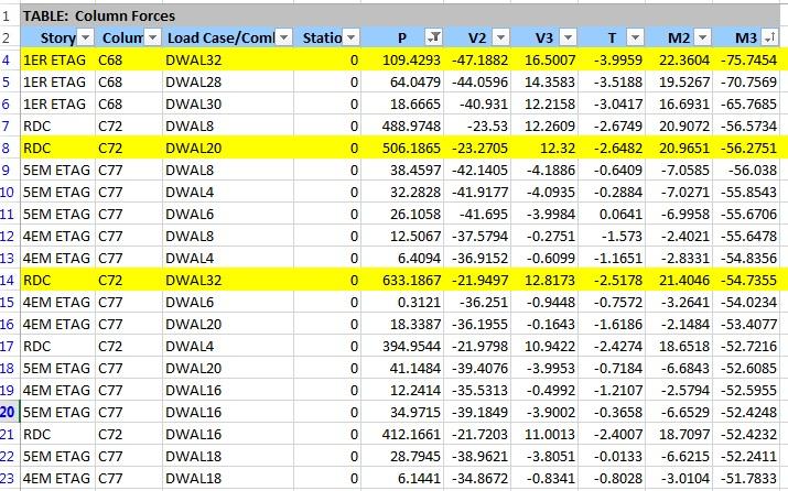

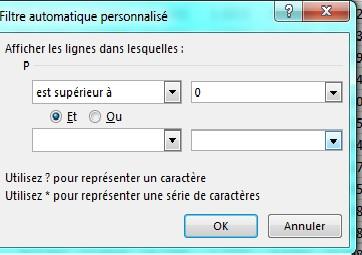

meme en choisissant le moment Max et l'effort correspondant on aurra tjrs As=0 c'est quand on a un effort de traction la il faut savoir comment exploiter les resultats excel
comme je n'ai ici d'exemple je vais prendre les poteaux lies aux voiles qui sont surement sollicites a la traction ,juste pour explique comment prendre les effors sur excel quand on a un effort de traction ,sinon ces poteaux font parti du voile et va voir une autre fois comment exploiter les resultats sur les voiles.
donc j'ai cet exemple avec une combinaison qlq ,si vous remarque entre la 1ere ligne ou on a un effort de traction >a celuide la 3eme ligne mais
comme le moment du dernier est >a celui du 1er le ferraillage obtenu de la 3eme ligne est >de celui de la 1ere ligne
16.thumb.jpg.0e42d1a463529fb8ac387a52cf6
 donc il est preferable de choisir des vleurs positif c.a.d >a 0 pour pouvoir bien exploiter les resultats
17.thumb.jpg.203838d8438f378ef9d8583252318.thumb.jpg.ebebbeddccfdd21e73fd2b08840
qu'est ce que je veux dire par cela ? je veux simplement dire que Pmax et Mcorrespondant et Mmax et pcorrepondanttet Pmin et Mcorre ne sont les cas les plus defavorable il faut faire tres attention et voici ou Mmax et Pcorrespondant ne donne pas tjrs le  ferraillage maximum
19.thumb.jpg.4502eda2dde1734266e887feeeb
la ligne 14 peut donne un ferraillage > a la ligne4 et 8 donc ,il n'ya pas une regle il faut fair un examen visuel et faire un calcul pour les 3cas soupçon .
