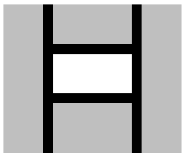

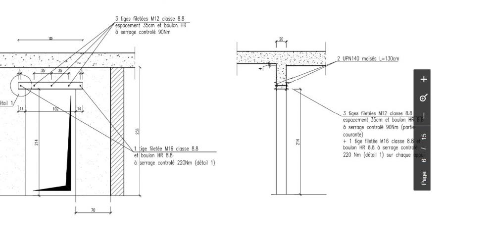

Petite question sur la création d'une ouverture dans un voile porteur en béton armé :
est ce que le moisage de deux profilés UPN par tige fileté peut faire office de linteau ? cf pièce jointe
Comment va travailler cette nouvelle structure ?
Je sais que cette technique est couramment utilisé en bois mais je ne l'ai encore jamais rencontré en BA.

  • Le fait que le voile soit porteur est vraiment troublant. Déjà faire une ouverture de 2,14 m x 1,02 m va réduire considérablement la rigidité du voile,ce qui va mettre en question l’efficacité de son
  • Bonjour, J'ai eu un cas similaire sur un foyer en réhabilitation. Je crois que en tout on a ouvert 150 portes de chambres par sciage dans les voiles béton... sans rien mettre en place en renfort.
comment_135025
Je pense que la solution est de regarder l'état des contraintes sans ouvertures au niveau de votre voile ensuite de trouver une solution pour ré-acheminer les contraintes du voile en présence des ouvertures.
Du moment ou la charge est uniformément répartie sur le voile. Je pense q'une solution de créer deux poteaux de part et d'autre de l'ouverture à créée  convient.
