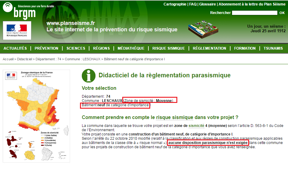

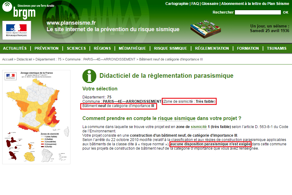

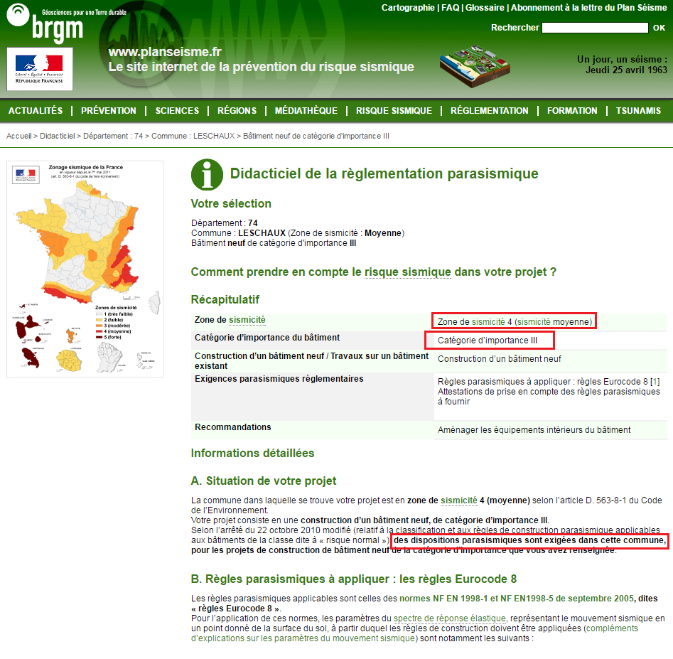

Il n'y a pas des hangars à calculer spécifiquement au séisme et d'autre au vent. Quelque soit ta charpente, si le séisme doit être pris en compte (tu peux avoir des structures en zone sismique et qui ne seront pas calculer au séisme parce que la catégorie du bâtiment ne l'exige pas) , alors il faudra dimensionner ta structure de tel sorte à résister au vent OU le séisme car les deux actions ne se combine pas entre elles (on suppose qu'on ne peux pas avoir le vent max avec le séisme).
Pour savoir s'il faudra calculer ta charpente (quelle qu'elle soit), il faudra connaitre la zone sismique et la catégorie du bâtiment, et en fonction de ces deux paramètres, tu saura s'il faut calculer ou pas ta charpente au séisme.
Je te met deux exemples en France (avec la même catégorie de bâtiment mais dans des zone sismique différente, ça peux être le cas inverse ou tu peux avoir un bâtiment dans une zone sismique plus ou moins forte mais t'es pas obliger de le calculer au séisme), un avec prise en compte du séisme et l'autre sans prise en compte du séisme.
Cdt
