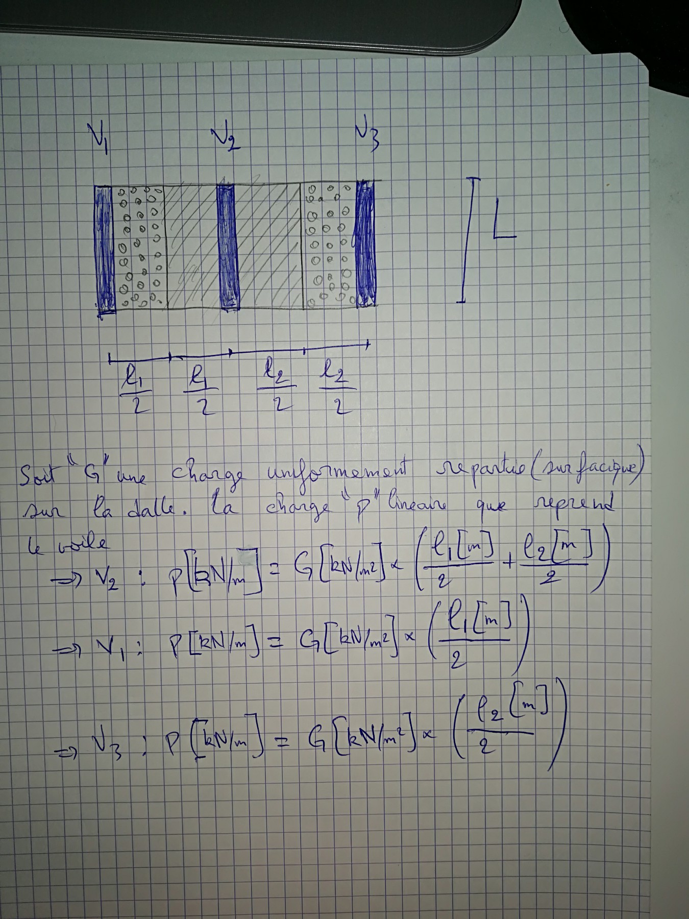

    Bonjour, la répartition est faite selon les lignes de ruptures inclinées à 45° pour les angles droit.

comment calculer Nu d'un voile par ex dans le cas d 'un poteau on calcule la surface dinfluence*G(charge d'expoitation)+poids propre des poutres enchainées par les poteaux) mais le cas des voiles je sss po comment trouver Nu (les charges qui supportent le voile)

c'est le même principe que la descente de charge sur une poutre.Tu obtiens une charge repartie sur ton voile.La surface d'influence étant ( forfaitairement) ,moitier à gauche ,moitier a droite.
Cdt.
