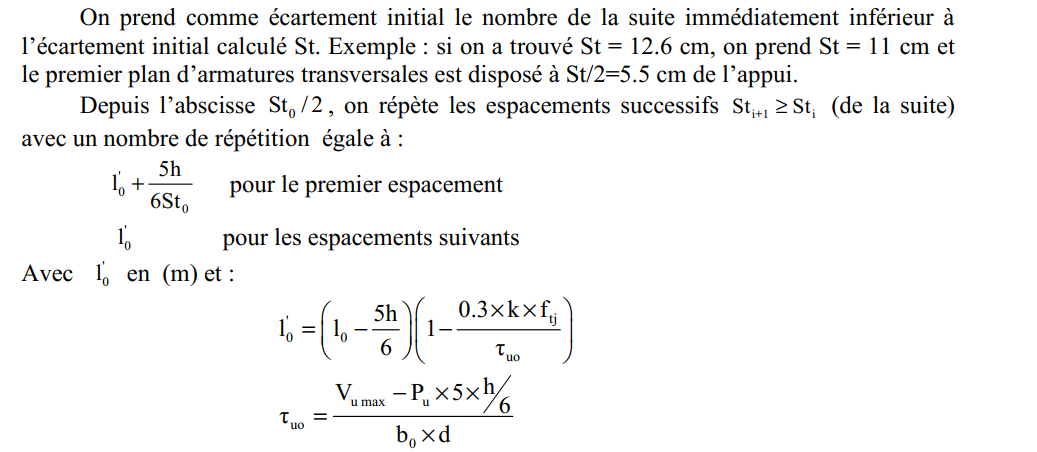

je suis en train de calculer le ferraillage d'une poutre isostatique
et lors de calcul des armatures transversaux j'ai trouvé un St négative ( j'ai compris que cette poutre n'a pas besoin d(armature transversaux ) mais j'ai pris selon les régles BAEL un espacement de 20 cm
le problème c que quand je voulais appliqué la méthode de caquot j'ai trouvé l'0 négative et je sais pas quoi faire
voici qlq valeurs
section de poutre 25*30
effort tranchant  maximal : Vumax=23.35 KN
contrainte tangente : Tu=0.34 MPa
porté de la poutre : L=2.915 m
 voici une capture de mon cours que j'ai applique pour la méthode de caquot
merci

  • Bonjour, St c'est un espacement et non une section d'armatures, pour juger si l'on a besoin ou pas d'armatures transversales. Question : comment tu as fait le calcul pour avoir St < 0 ? J

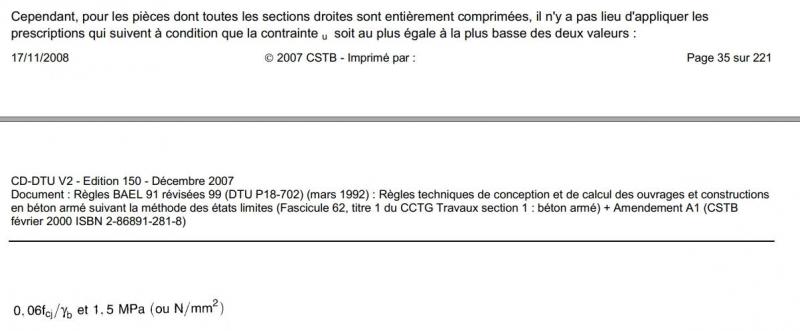

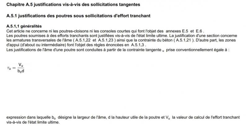

  • Avant de venir à ce point de vérification il y a une première vérification à faire, celle concernant les pièces entièrement comprimés (captures tirés du BAEL, A.5.1,1) : Or pou
  • @sara m1 j'ai beau cherché sur ce sujet mais je n'ai rien trouvé pour mieux expliquer ce que veut "compression" dire dans ce cas. Peut-être la compression induite par l'effort tangentiel sur les

j'ai une poutre avec une charge uniforme donc je peut l'appliqué , mais les m'a donné un nombre de répétition négative et un espacement négative , ces valeur négative sont a cause de la contrainte tangente qui est inférieur a k*ft28
mais j'ai pas compris pourquoi vous avez dit que k=0 est la bonne valeur  ?
Il y a 6 heures, breton2250 a dit :
Pour une poutre vous appliquez les formules du BAEL en retenant la bonne valeur de k (k=0 en présence d'une reprise de bétonnage).

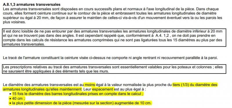

Si At négatif vous appliquez les règles de % mini et d'espacement maxi.
La méthode de Caquot s'utilise dans le cas de charges uniformes et est une application simplificatrice .
