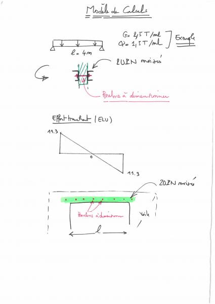

J'ai fait un petit croquis explicatif (excusez-moi pour la qualité du dessin ) . il s'agit juste d'un exemple d'un cas courant...
ma question est comment à partir du diagramme des efforts tranchants je peux dimensionner les boulons d'assemblage (pour le moisage des deux UPN)

Très bien.
Donc si j'ai bien compris, je pourrai prendre, par sécurité, prendre une moyenne de l'effort tranchant (environ 7T pour le cas illustré dans mon précédent message) que je répartie sur un nombre déterminé de boulons dont la résistance  au cisaillement doit être inférieure ou égale à (7T/n ). Sur appui, mes boulons doivent justifier une résistance de cisaillement totale de l'ordre de 11.3T
c'est bien cela?
(les valeurs étant à l'ELU)

Du milieu de ta poutre (là où tranchant est nul) jusqu'à l'intersection de la droite moyenne avec le diagramme du tranchant c'est bon de prendre la moyenne. Au delà tu prends la valeur du tranchant sur appui. Et c'est tout.
Bon courage
