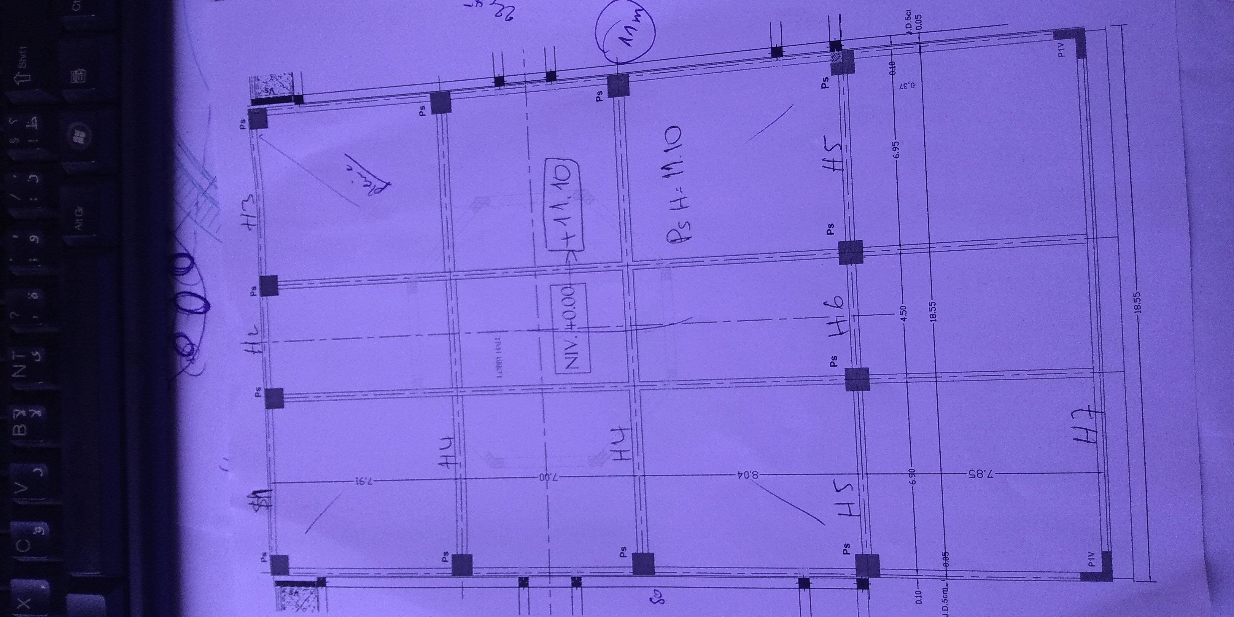

Il y a 5 heures, SAADI Donia a dit :
voila mon plan
WALLAAHOU A3LAM
comment_136389
Alors la ce sera a vous de voir car c'est vous qui connaissez votre projet et les couts de revient de votre pays. Juste quelques indications qui pourraient aider  :
La précontrainte est meilleure surtout pour la durabilité et la maitrise des fléches mais il faudra appeler une autre entreprise pour l'execution si c'est sur site qui le fera si votre entreprise ne dispose pas d'une telle technologie cela implique des coûts à moins bien sûr de commander des éléments poutres préfabriqués et donc prêt à l'emploi impliquant des coûts moins élevés.
Le plancher mixte d'un autre côté requiert moins de spécialistes en exécution, seul l'élément goujon est nouveau et les calculs sont un peu plus simples si on évite d'être avare.
Mon conseil est de Demander au responsable des études de prix des conseils en lui présentant les divers options et ainsi vous parviendrez à un accord à la fois sur la facilité des calculs, les coûts en général et la facilité de mise en oeuvre faisant gagner du temps, de l'argent et de l'estime vis à vis de l'entreprise. La concertation!
Si il vous demande des données plus précises pour se décider tu peux faire les calculs de predimension pour les différents cas.
WALLAAHOU A3LAM
