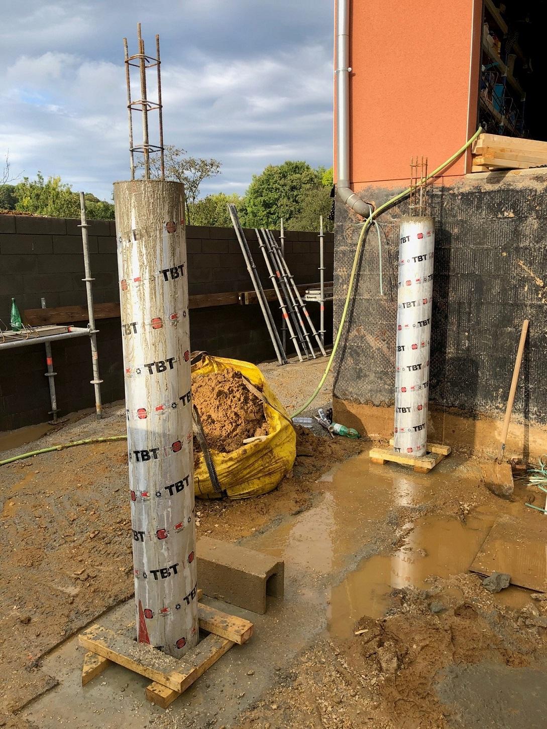

Voici une photo de l'avancement je mets aussi une vidéo en téléchargement vous allez voir qu'en fait le chantier est plus grand que ce que je vous ai dit (même si on ne voit pas bien sur cette vidéo la partie sous le garage) mais ça fonctionne de manière symétrique donc pour l'étude ça ne changeait rien. N'hésitez pas à me faire part de vos remarques...

Pour nos 2 poutres avec le porte à faux, elles sont sensiblement identiques en terme de sections d'aciers. C'est juste plus standardisé sur la version CYPE de Ralph et donc sensiblement plus simple à mettre en oeuvre. Sinon le chantier a l'air carré et propre, je parle du GO bien sur, pas de la boue.
Question : Derrière le mur enterré que l'on voit, il y a de la terre jusqu'en haut ? Il y a bien eu un drain de placé en pied du mur ?

Oui Canartik le mur sera enterré entièrement sur la quasi totalité, oui j'ai mis un drain routier au pied, avec Delta MS sur le mur. Pour la cave initiale à l'époque j'avais mis goudron + Delta, je ne suis pas sur que le goudron ait un grand effet quand il est en doublon comme ça.
