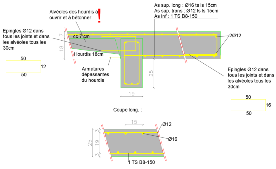

Bonjour à tous,
J'ai un bâtiment à étudier avec des porte-à-faux de +- 2m, sur lesquels viennent s'appuyer les murs ext. et la toiture (que le MO désire lourde avec hourdis, cc, etc).
Et bien sur, au droit des porte à faux, sont prévus des ouvertures avec des hauteur de linteaux de 25cm ...
J'ai étudier le PàF comme un dalle coulée en place (vérification torsion des poutres béton s'il y a).
Je compte demander d'ouvrir et bétonner les alvéoles des hourdis sur la longueur d'ancrage de calcul (lbrqd, ect), soit +- 1m. Et de prolonger des les armatures sup de +- 2m dans la chape de compression pour pour atteindre 1,5*Longueur du porte à faux (Lu sur divers forums).
Cependant, j'aimerai trouver un document, pdf,etc pertinent sur le sujet. En effet, peut-on considérer un ancrage parfait dans un (grosse) chape de compression ?
Merci d'avance
