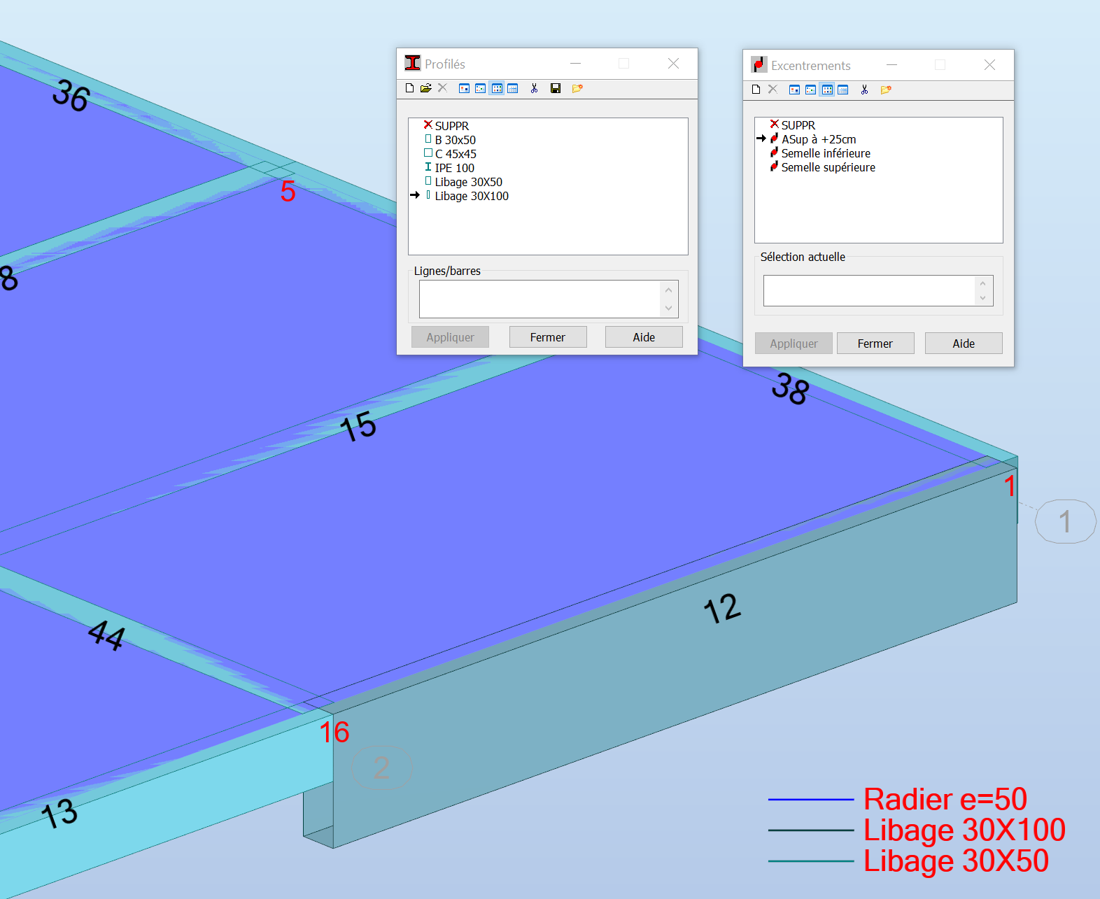

C'est un cas réel ou c'est juste pour voir ce que ça donne ? Tu as normalement une charge à chaque croisement de libage ? En terme de rigidité, si le radier fait 50cm d'épaisseur et les libages également 50cm, ils sont en fait noyés dans le radier, cela n'a pas d'intérêt de les représenter (c'est similaire à réaliser une bande noyée dans une dalle portée). Pour qu'in libage ou une nervure ait un intérêt, il faut que sa rigidité soit supérieure à celle du radier : penser à l'excentrement pour augmenter la rigidité (pas défaut, robot met toutes les barres "à l'axe") :
Ce modèle a un gros inconvénient, il suppose que la répartition de la contrainte au sol est uniforme. Ce qui est rarement le cas pour un radier, car la répartition de contrainte dépend des charges qui lui sont appliquées. Avec la charge que tu as mise (plus de 4t/m² à l'ELU) les section d'armatures vont être importantes. Je ne peut pas te renvoyer ton fichier, mas version la plus vielle c'est 2017 : tu ne pourras pas l'ouvrir.

Si tu veux rester dans l'idée de dalle inversée, tu entres z bloqué à chaque poteau ou mur, mais ce n'est plus un calcul de radier.
Bon courage.
