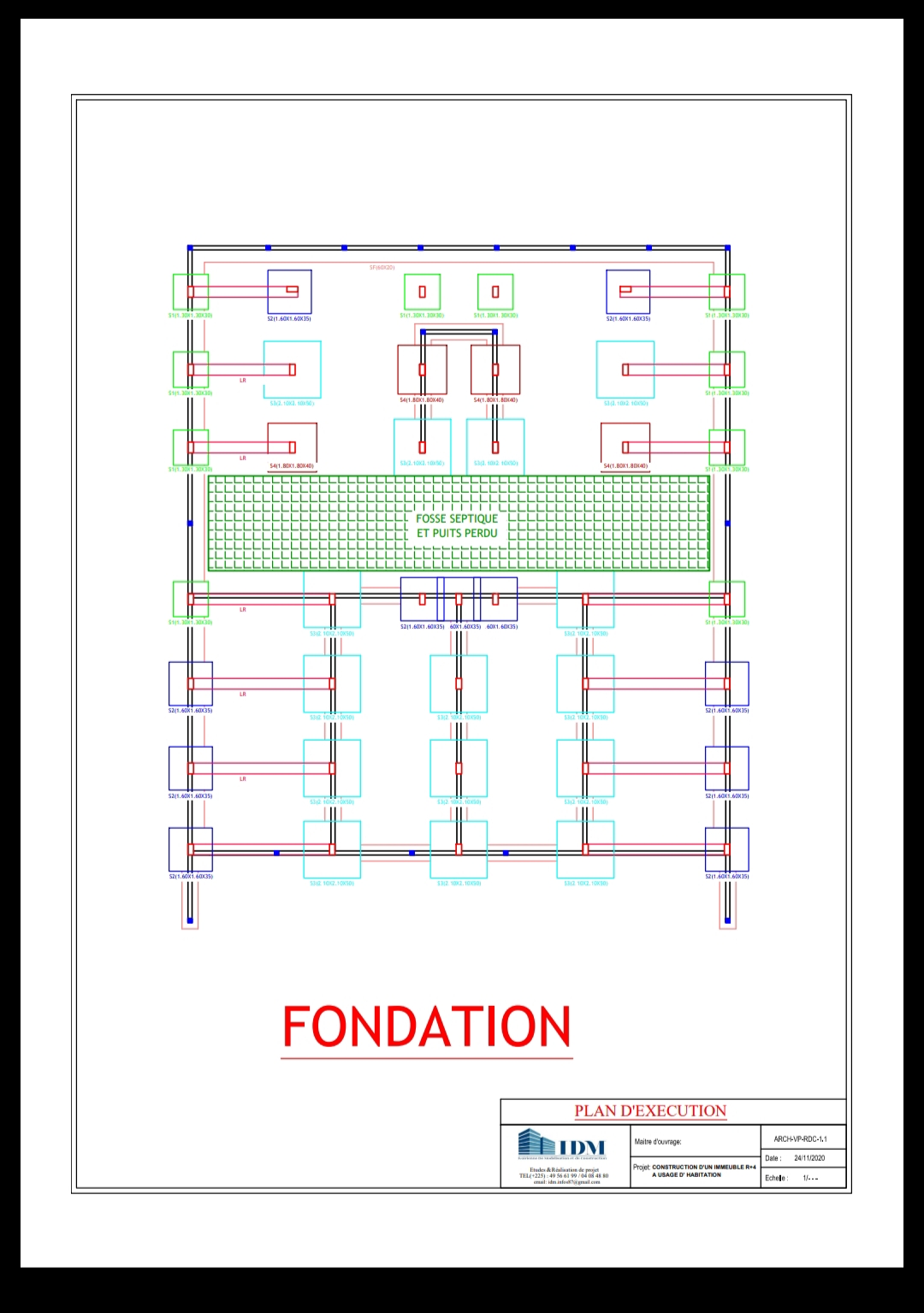

Bonjour à tous je dois réaliser un puits perdu dans l emprise d un batiment r+4. Mon inquiétude est de savoir si l'eau qui s infiltre dans le sol ne le denaturera pas tout en causant des désordres à ma structure.
  • Vues 36.1k
comment_146768
il y a 41 minutes, Ouattara issouf a dit :
Le puits servira à recueillir les eaux usées
comment_146773
L'emprise de la fosse septique est presque sur toute la largeur du bâtiment, mais la profondeur et le système de réalisation est très important; car l'infiltration n'affecte pas uniquement le sol mais le matériau (béton-armature) aussi.
De ce fait il est important de fonder les fondations périphérique à la fosse au moins en dépassant le niveau de cette dernière et d'assurer l'étanchéité, sinon prévoir un ciment résistant aux agents chimiques de la fosse septique.
