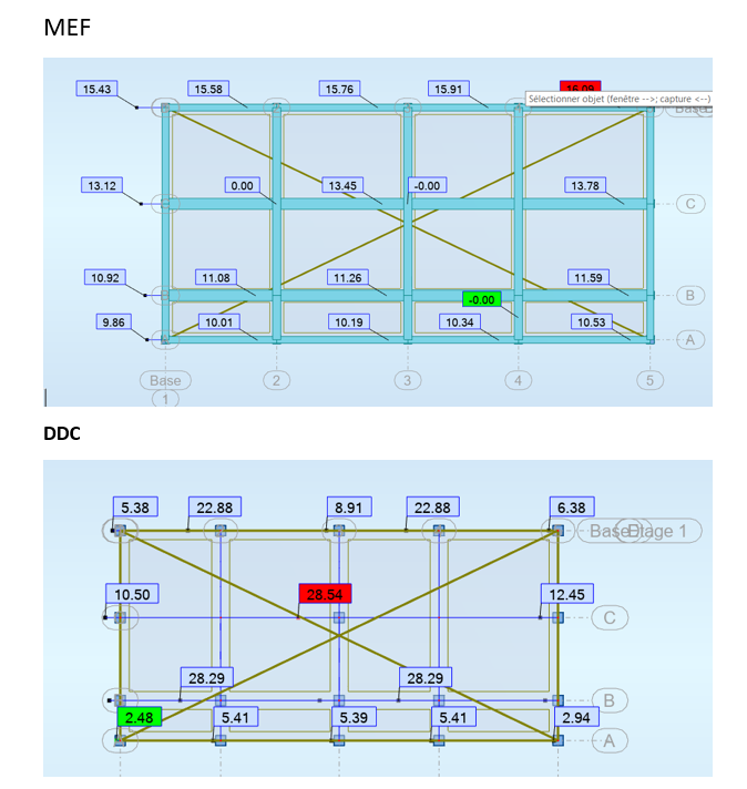

comment_250725
bonjour
Effectivement robobat ne donne pas les mêmes valeurs de descente de charge dans le module MEF ( comparant avec le calcul manuel) , mais il donne de bonnes valeurs pour le Module DDC intégré récemment dans les versions 2023 au plus.
voici une comparaison que j'ai effectuer :
