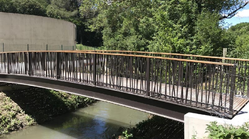

Si la portée est minime (ça a l'air d'être le cas) : profil bas calculé en flexion et pas de calcul en poutre treillis. Le garde corps est simple fixé latéralement ou sur le dessus.
