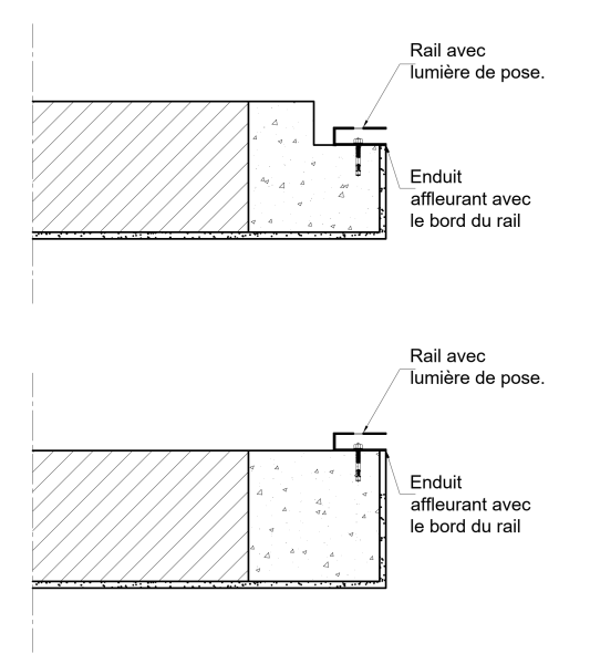

Difficile de mettre en place une armature dans 13 ou 11cm en respectant un enrobage minimal. Pour un enrobage de 3 ou 3.5cm, il faudrait au minimum 14/15cm.
Je ne vois pas l'intérêt de la cornière, vous envisagez de souder votre rail dessus ? C'est plus facile de percer du béton que de l'acier pour fixer un rail.
Pourquoi faites vous une feuillure ? Vous souhaitez que le coffre ne soit pas saillant coté intérieur ? Personnellement, j'aurai réalisé une pose en applique intérieur avec une cote brute en jambage augmentée de 1.5cm de chaque coté pour réaliser les enduits. L'enduit permettant de venir affleurer parfaitement avec le bord du rail.
Ici j'ai dessiné la fixation déportée du rail, cela dépendra de votre type de rail (quelquefois la fixation se fait à travers le rail avec une lumière sur l'aile face intérieure pour pouvoir visser).

En général les rails sont en acier galvanisés, en aluminium ou éventuellement laqués. Ils ont une protection anticorrosion, il n'est donc pas possible de les souder sans altérer cette protection. Je ne comprends donc pas à quoi sert la cornière.
Ci après principe poteau en L et poteau rectangulaire.
