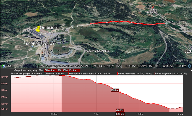

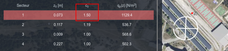

Je partage l'avis sur le fait qu'une mauvaise prise compte du relief puisse être un contributeur du sinistre. L'effet de l'orographie est souvent trop vite traité dans les hypothèses de calcul de ce type de projet.
Dans le sens du vent ayant créer le sinistre, il y a une pente d'environ 20% sur 1.2km. Bien que les ombrières soient sur une partie plane, l'effet de ce type d'orographie se conserve jusqu'à une distance de 10 fois la hauteur de l'orographie d'après l'Eurocode. Ici le dénivelé est d'environ 250m environ soit un effet jusqu'à 2.5km après la crête. Un calcul de c0 indique une valeur de c0=1.5 sur le secteur problématique au niveau des ombrières.
Ce n'est probablement pas la cause principale mais ça à pu contribuer à faciliter sa défaillance.
