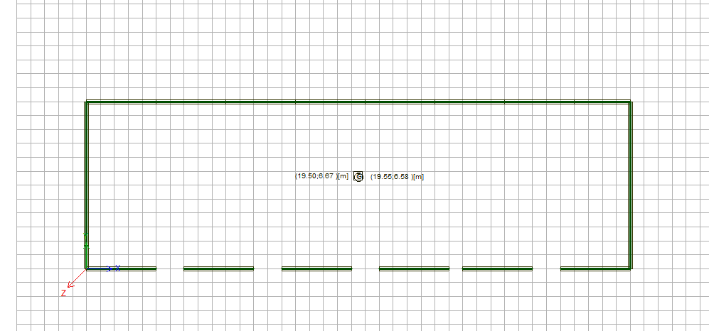

Ce qui fait que j'ai des voiles qui ont une largeur de 2,80m environ mais ne sont pas pris en compte, ils ont tout de même les chainages horizontaux et verticaux d'encadrement de baie.
vis à vis de votre mur de 8.50 m , un mur de maçonnerie de 2.80m représente quand même 33 % de la raideur, je ne suis pas sur que vous puissiez le négliger !

Concernant le fait de négliger les certains voiles, rien n'est clairement indiqué dans les règles PS92, mais si on les négliges, on fait une erreur sur la position du CdT donc il ne s'agit pas du comportement réel du bâtiment.
Je pense qu'il s'agit plutôt de 3,3% vis à vis de la raideur entre un voile de 2,80 et de 8,50 m.
Il s'agit d'un bâtiment régulier, ou le BE de controle demande une note de calcul du bâtiment.
Il est donc clair que ce voile de longueur 8,50 m reprends énormément d'efforts, et afin d'être conforme aux PS92 je le découpe le mur maçonné en deux et détermine les efforts dans les bielles, seulement après avoir déterminé les efforts sismiques !

Je ne suis pas tout à fait d"accord, voir plus haut dans ma réponse. étant donné les raideurs différentes d'un voile de 25m vis à vis de 5 voiles de 5m.
L'effort repris sera différent de part la raideur des voiles, ainsi que la position du CdT du bâtiment. Voir les deux pièces jointes, il s'agit des deux même bâtiment modélisé de façon différentes, mais qui ne donne pas du tout les mêmes résultats et ces normal. Je suis tout a fait d'accord avec vous qu'il faut considérer un seul voile, mais les efforts ne sont pas identiques.

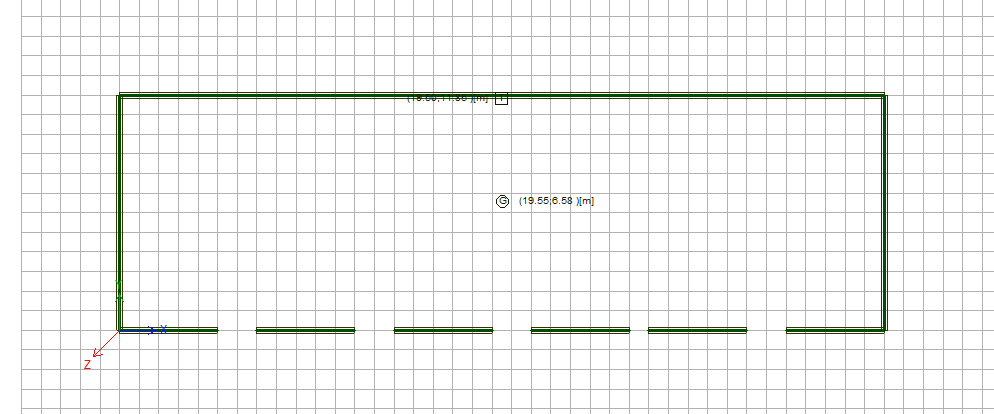

La question que je pose est la suivante : dans le cas d'un mur maçonné de grande longueur, pour un calcul sismique, le mur va-t-il se comporter comme un seul élément ?
Ce modèle correspond-t-il au fonctionnement réel de la structure ? sachant que on prend en compte un coefficient de comportement pouvant aller jusqu'à 3 pour de la maçonnerie chainée, qui correspond à des plastifications et dissipations d'énergie (par fissurations, déformation plastique des armatures, ...), que l'on recommande de prendre 0.5 fois la rigidité elastique non fissurée pour estimer la rigidité fissurée en flexion et au cisaillement (cf EC8§9.4.3)
On a vu qu'un modèle avec un seul long mur conduit à une rigidité supérieure à celui avec plusieurs portions de murs.
Si tous les murs de l'ouvrage ont des longueurs sensiblement équivalentes, cela a peu d'importance.
Par contre, en particulier dans le cas d'un bâtiment irrégulier en plan (type peigne par exple) avec 1 (ou des) long mur dans une direction et des murs de longueur beaucoup plus faible dans l'autre cela peut avoir une importance sur le dimensionnement des murs les moins longs.
Car si on sur-estime la rigidité du long mur, celui-ci devrait appeller plus d'effort qu'en réel; Cela veut dire que les murs les moins longs risquent "d'appeler" moins d'éffort qu'en réel et donc d'être sous-dimensionnés.
Par prudence, dans le cas de murs de grande longueur, je recoupe le mur en 2 ou 3 pour mon modèle de calcul.
(nota : je ne parle même pas des conditions de réalisations sur chantier, où un long mur sera forcement réalisé en plusieurs phases, ou comportera des jonctions avec les murs perpandiculaires,...)
oui, mais "se comporter comme un seul élément" ne signifie pas qu' une seule bielle va se former; vous aurez un seul mur qui comportera plusieurs bielles internes. Du point de vue structural: un seul mur; j' ai déjà précisé précédemment qu' une succession de murs accolés ne peuvent développer librement les déformations de flexion, CQFD.
oui, vous pouvez avoir aussi des ruptures internes localisées avec des glissements maçonnerie/maçonnerie en cas de fort séisme, mais lors du premier cycle, le mur, plus ou moins intact, aura la raideur d' un seul mur; la diminution de moitié de la rigidité suivant EC8 est sensée tenir compte de la fissuration mais de manière "forfaitaire" et plus qu' " approximative", elle est notamment appliquée de manière uniforme à tous les éléments alors que pendant le séisme certains éléments seront plus dégradées que d' autres donc moins rigides ce qui logiquement devraient influer sur la répartition des efforts entre murs..., si l' on tient compte de tout, cela va se compliquer sérieusement; push over ??
si vous avez un diaphragme efficace , trés rigide et dimensionné avec un coefficient de sur-résistance correct, alors il pourra permettre certaines redistribution entre voiles; le plus important est que la "résistance" totale de la structure soit suffisante vis à vis du séisme de calcul.
