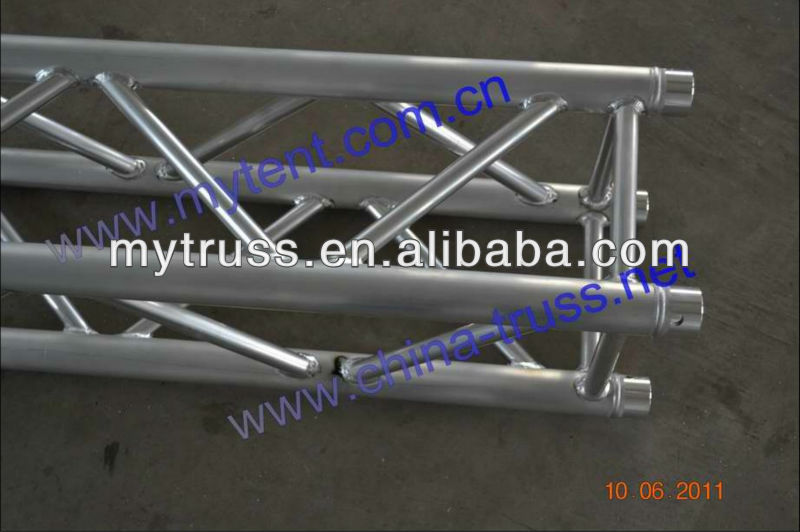

Par treillis tridimensionnel vous parler de ce type là :
MY_stage_global_lighting_exhibition_alum
Mais la masse serait trop importante, on recherche "l'effet lame", donc c'est vers ce genre de treillis que l'on désire se tourner :
C'est pourquoi on avait pensé à un haubanage latéral.

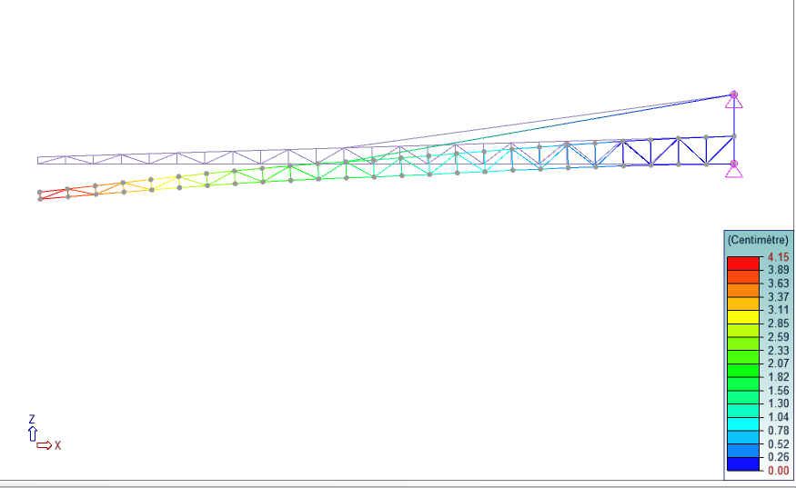

Effectivement, sans le haubanage, je trouve une déformation globale importante (environ 20 cm au bout du Porte à faux avec le treillis 30-80 cm)
En utilisant un hauban fixé à 2m de haut à la base et des cornière de 40mm de côté, on a environ 4 cm de flèche (voir image jointe), ce qui est acceptable pour une structure de 20m de long.
Bon courage.
