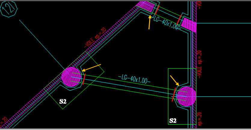

Salut, lors de l'execution de cette cunette, est ce que les longrines vont s'ancrer dans les aciers des poteaux sinon il s’arrêtent dans la ligne rouge ?
- La cunette est indiquée avec la flèche orange.

    bonsoir, a quoi est destinée cette cunette? si c'est pour la collecte de l'eau et qu'elle n'est pas trop profonde elle pourra être réalisée au moment du revêtement de sol. de  toutes  l
  • christykep
    christykep
    Bonjour, l'objectif des longrines est de réduire l'épaisseur du radier. je rejoint parfaitement l'idée de  FRIDJALI Cdt

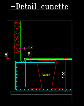

    Monsieur Si vous permettez, j'apporte une rectification à la cunette  https://we.tl/MxEwm5hGzp  , car comme vous l'avez présenté l'enrobage des aciers au droit de la cunette n'est pas respecté;

bonsoir,
de  toutes  les  façons les aciers doivent obligatoirement s'ancrer dans les poteaux pour éssurer  le rôle de tirants aux longrines.

Oui elle destinée pour la collecte des eaux dans le parking, j'ai pas compris le role de tirants, ca veut dire quoi ?
