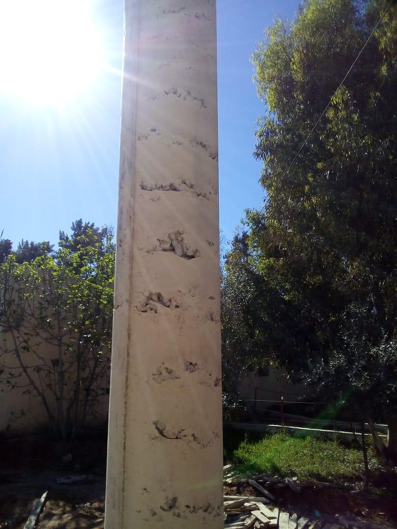

bonjour, le problème de ségrégation dans les poteaux intervient très souvent à la suite d’un mauvais coulage.le poteau est coffré entièrement et le béton est envoyé d'une hauteur de trois mètres.
Bonjour, Y en a plusieurs raisons parmi ces raisons le béton mal vibré, problème de malaxage pendant que l’on transporte, le huile de décoffrage etc.. -Note : Traitement de la ségrégation:
bonjour , la solution la plus simple serait le tube plongeur. par cette méthode o,n amène le béton dans la partie la plus basse du poteau et ainsi la hauteur de chute sera toujours très rédu
Bonjour, que pensez-vous ?
Sachant que le panneau de coffrage est nouveau (métallique)
- Je veux s'avoir les causes de ce probléme ?
- Comment y remédier ?
- Comment éviter le probléme dés la premier fois ,
- La hauteur du poteau 3m
Merci.
