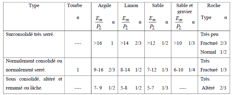

A cet effet, L. Ménard a défini, un coefficient rhéologique (α) appelé coefficient de structure du sol. Ce coefficient fournit la corrélation entre le module pressiométrique et la module oedométrique  Em = α . Eoed

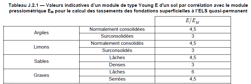

Bonjour @MACHHOUR,
Attention toutefois, l'approche E = Em/alpha conduit nécessairement à des tassements surévalués => je vous invite à lire l'excellent article de M. Combarieu "L’usage des modules de déformation en géotechnique - RFG" (cet article se trouve facilement avec google).
Initialement L.Ménard (Sols-Soils n°1 - Ménard et Rousseau) avait proposé E(y) = Em/alpha² => et les géotechniciens à l'usage ont laissés tomber le ² !
Selon O.Combarieu, il faut plutôt retenir E = k x Em/alpha avec k = 1 à 3 - Lorsque l'on fait des modèles aux éléments finis, avec Plaxis par exemple, il est courant de considérer Eref = 2 x Em/alpha.
Cela est d'ailleurs repris dans l'annexe J de la Norme NF P 94-261 au tableau J.2.1 :
Dans ce tableau, en considérant par exemple alpha = 0.5, on retrouve bien E = (1 à 3) x Em/alpha, soit E = (2 à 6) x Em.
Par ailleurs, il est d'usage de donner à alpha les valeurs issues du tableau de L. Ménard en fonction du rapport Em/pl mais alpha peut se calculer, en fonction de la contrainte initiale à une profondeur donnée...et donc alpha peut évoluer avec la profondeur ce qui semble logique => cf l'article "Pressiorama - par Baud et Gambin" (facilement trouvable également avec google).
