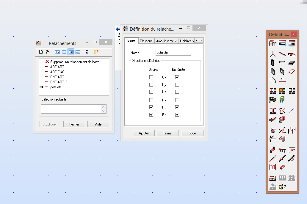

Il faut simplement libérer le déplacement Ux dans les paramètres de relâchement des barres comme montré ci-dessous  : relachement.thumb.png.63b08a1ed5fcbc07438ad7c95adaf9be.png
Attention: au sens de la barre dans la modélisation pour déterminer l'origine et l’extrémité.
