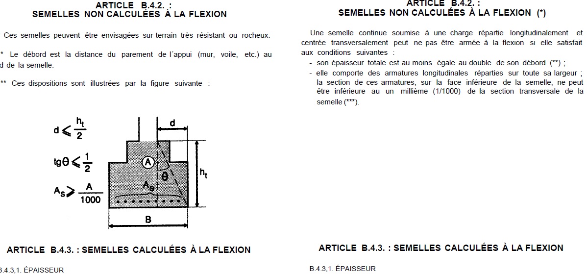

Quoi que j'opterai jamais a ce genre de solution, ... Un massif de 3x7x7 n est plus flexible, c'est meme pas necessaire de chercher un feraillage, c'est un bloc indeformable. Par contre, il faudra un
Bonjour, Comme j'ai dit dans mon message précédent, on a de la traction (soulèvement ) sur un cote et de la compression de l'autre coté du pylône, mais au droit des pieds. Par contre , quand on p
Rebonjour; Ci-joint le lien: https://www.4shared.com/office/o_gDRXloei/annexes.html
j ai un massif de 6.8x6.8x3 sous un pylone de 50m , après toutes les vérification au glissement et renversement tel qu il est donne dans le document guide du calcul fondation pour pylône, je n ai rien trouver ce qui concerne le calcul du ferraillage ni dans le forum ni sur internet, est ce qu il y a quelqu un qui peut m aider par un document ou par un avis et merci
