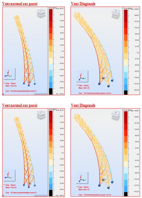

    Quoi que j'opterai jamais a ce genre de solution, ... Un massif de 3x7x7 n est plus flexible, c'est meme pas necessaire de chercher un feraillage, c'est un bloc indeformable. Par contre, il faudra un
  • Bonjour, Comme j'ai dit dans mon message précédent, on a de la traction (soulèvement ) sur un cote et de la compression de l'autre coté du pylône, mais au droit des pieds. Par contre , quand on p
  • Rebonjour; Ci-joint le lien: https://www.4shared.com/office/o_gDRXloei/annexes.html

si vous imaginez une vue en 2D du pylone, lorsque le vent souffle sur ce pylône y'a un coté qui sera tendu et un autre comprimé (c'est comme ce qui se produit dans une poutre console, une fibre comprimé, l'autre tendue ... les montants du pylône étant assimilés aux fibres de la poutre dans un sens illustratif).
