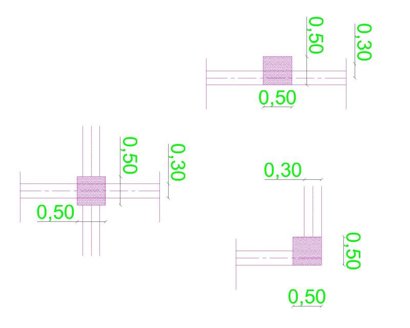

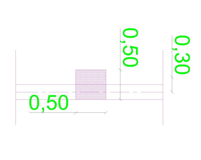

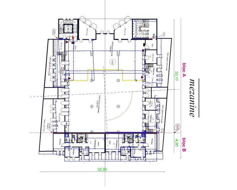

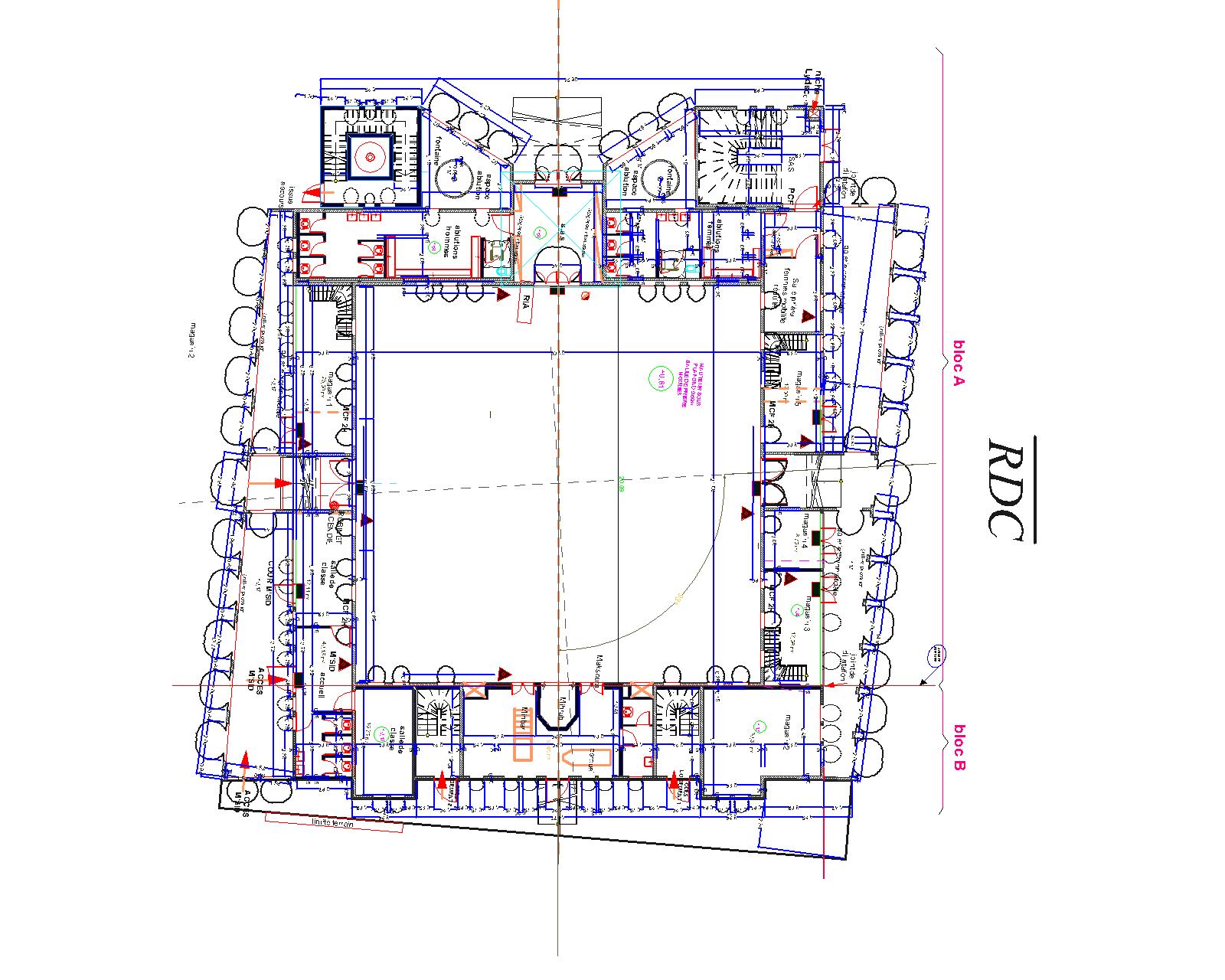

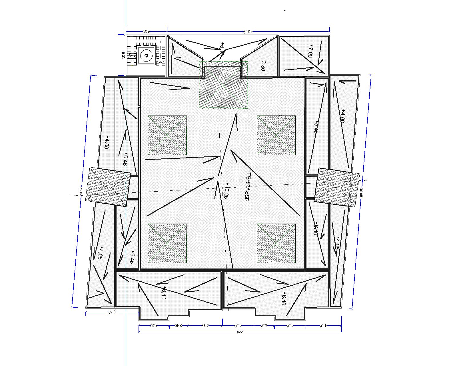

                                   en train de faire la conception structurale , j'ai besoin d'avis sur la conception des joint de rupture a disposer pour un ouvrage d'une mosquée . sachant que le site qui abritera le projet et d'une sismicité moyenne et ancun risque de tassement diferentiel . j'ai prevu un seul joint de rupture , que moi meme j'en suis pas sur de sa bonne tenue lors du controle . les images qui suivent montre les choses . merci pour vos avis

    oui Mr Farid c bien vu et c'est justement aprés que j'ai constaté ca , je me suis dit de partager cette questio de joint de rupture avec vous. d'autre part , SVP est ce que pour le BLOC A de préferabl

oui Mr Farid c bien vu et c'est justement aprés que j'ai constaté ca , je me suis dit de partager cette questio de joint de rupture avec vous. d'autre part , SVP est ce que pour le BLOC A de préferable scinder la partie des commerces de la partie salle de priere vu que j'ai une ecart sur la hauteur d'environ 4m.

Mr BELAMINE , si je vais créer ce joint de rupture entre les magazin et la salle principale de priere , je pense que devrais avoir deux murs mitoyen alors que l'architecte me donne un seul mur . ou bien je peux disposer mon mur existant sur la partie de la mosque seulement .comment faire SVP?

Quel est le souci de Mr l'Architecte pour la solution des deux murs mitoyens ?

je la vois plutot de point de vu economique , vu que j'aurai deux murs a crée ( conception symétrique pour cette partie ) donc environ 450 m 2 de maconnerie à prévoir !

Le prix de revient pour 450m2 de maçonnerie c'est des poussières comparativement au coût global de la mosquée surtout le second oeuvre artisanal (jellig beldi, ...). La solution des deux murs à mon avis est préférentielle car les murs aussi (chose que nous prenons pas en considération en théorie) participent aussi à la rigidité d'ensemble de la structure. Sauf ici vous pouvez réduire les épaisseurs des deux murs en prévoyant par exemple des agglos de bonne qualité ...

le dispositif des joint dépend essentiellement de la nature du sol
par contre je pense que la solution la plus Economique est de gardé un seul bloc sans joints
et ce ci sera la meilleur solution
d’ailleurs j'ai conçu un bâtiment de 50m x50 m à Rabat sur 6 niveaux  et sans joint.
donc en conclusion c'est dans le rapport de sol qu'on peux dire si les joints sont à prévoir ou non
cdt

                           dans le cas ou je passe sans joint de rupture , j'aurais mes poteaux périphériques chargés (par des poutres) sur plusieurs niveaux , a savoir , sur +3.34 , + 4.67 , + 6.46 , +8.61 , et le niveau supérieur +10.25. donc des poteaux chargés sur 5 niveau ??
