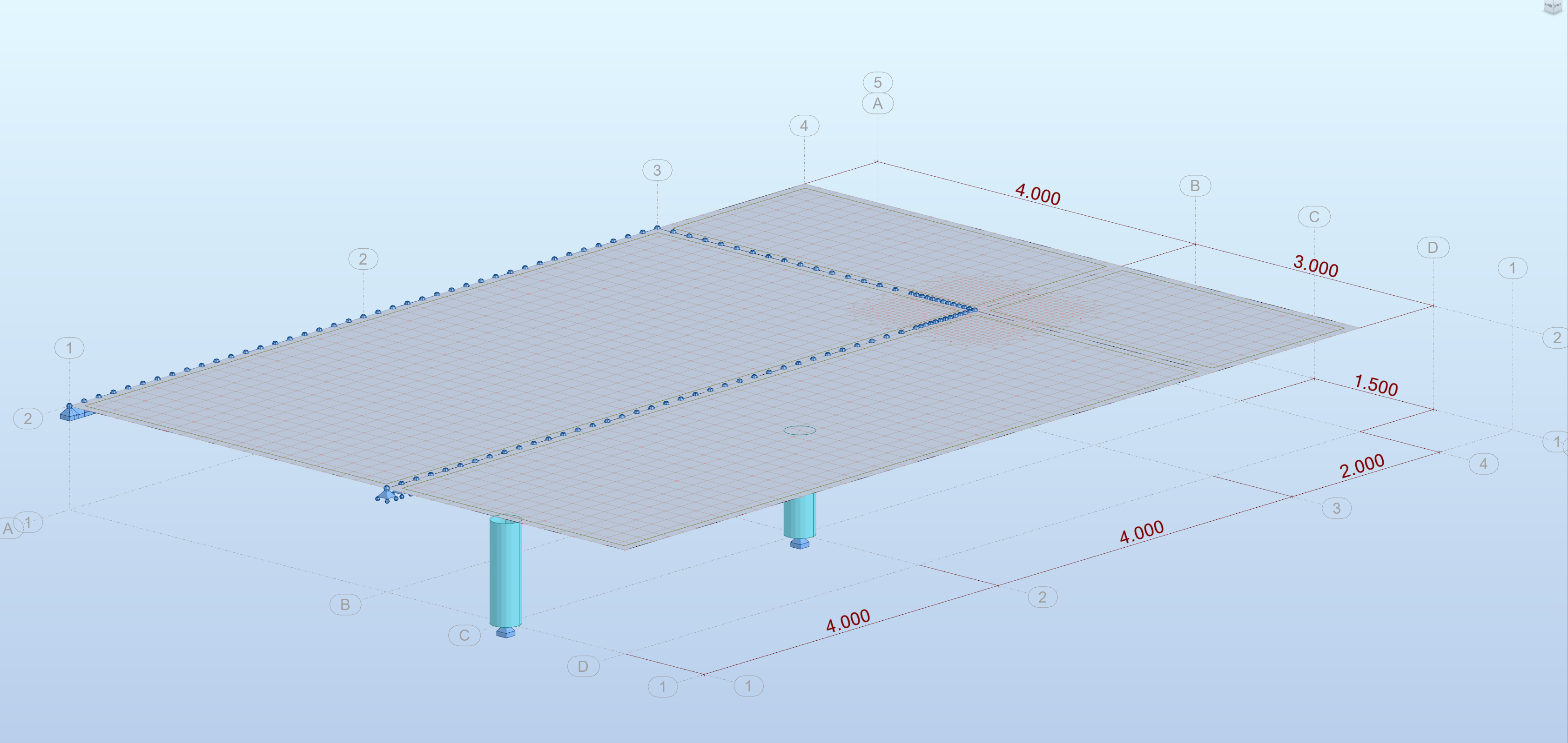

comment_149461
Le 13/06/2020 à 08:37, Invité a dit :
J'espère sincèrement que tu vas repasser dans le coin, parce qu'il fallait faire confiance à @genieyas et @canartik

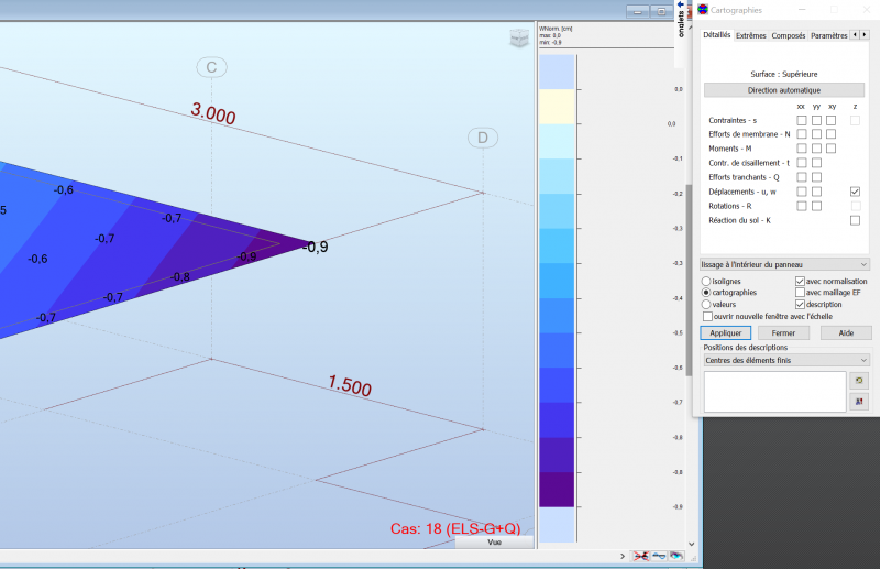

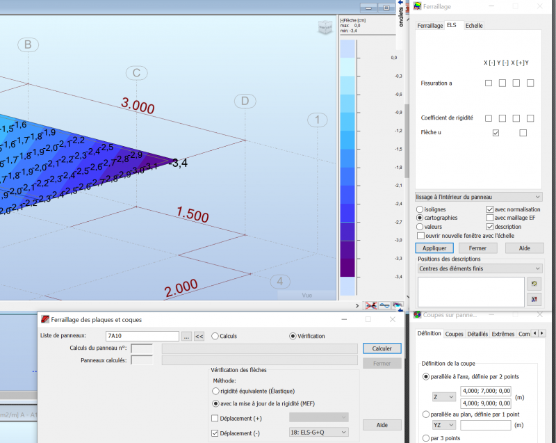

Je t'ai fait le calcul pour te montrer le problème dans l'angle de ta terrasse :
Note de calcul au format pdf https://drive.google.com/file/d/1sX9JNEYnMuhVY-G9ZAc7dOwiRxCRU6s6/view?usp=sharing
Fichier robot de calcul https://drive.google.com/file/d/1ATjON-aiOlbYo3J91oVkeC7CSVEUaTeH/view?usp=sharing
Logiciel robot que tu peux installer et utiliser gratuitement pendant 1 mois (ici c'est la version 2019) https://uptobox.com/d2lzfdok765d
Un fichier d'update pour robot : https://uptobox.com/0ttx5v371haz
Ce n'est pas une version piratée, c'est la version classique utilisable pendant 1 mois.
J'ai apprécié les distances d'après ta photo.

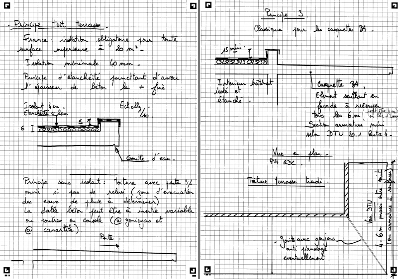

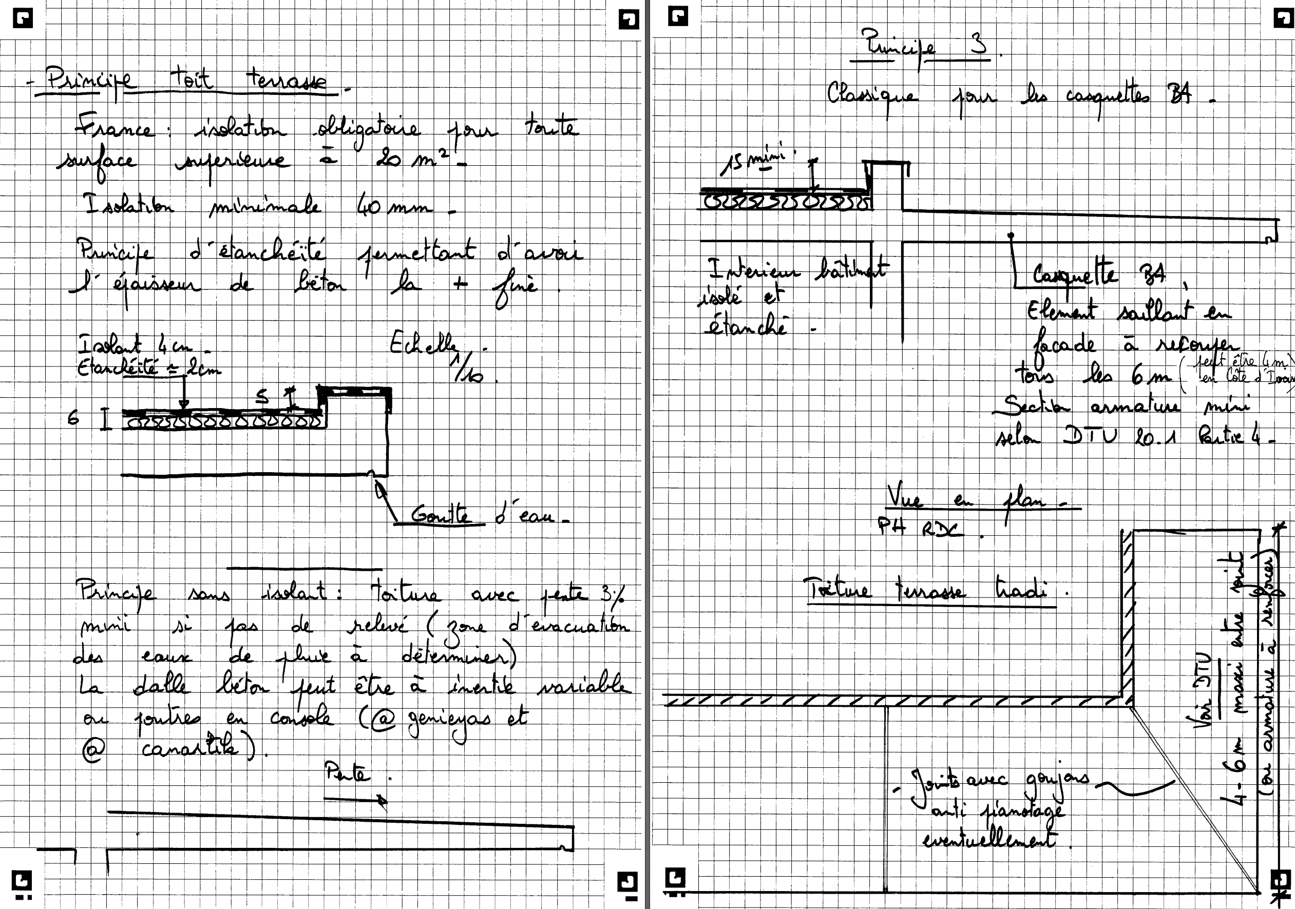

Ce qu'il faudrait faire : augmenter l’épaisseur de la dalle, faire un relevé de rive, faire une casquette béton avec forme de pente, il y a diverses solutions (voir ce qu'avaient proposés @genieyas et @canartik). Par contre, il faut étancher la zone au dessus de l'habitation, et de préférence l'isoler (en France c'est obligatoire si la surface dépasse 20m²) pour éviter les chocs thermiques
L'architecte a mal fait son travail (mais tu ne peux pas lui dire, ou tu lui dis que c'est moi qui l'ai dit, il pourra alors s'associer à Mr L'Ingénieur pour me tirer les oreilles).

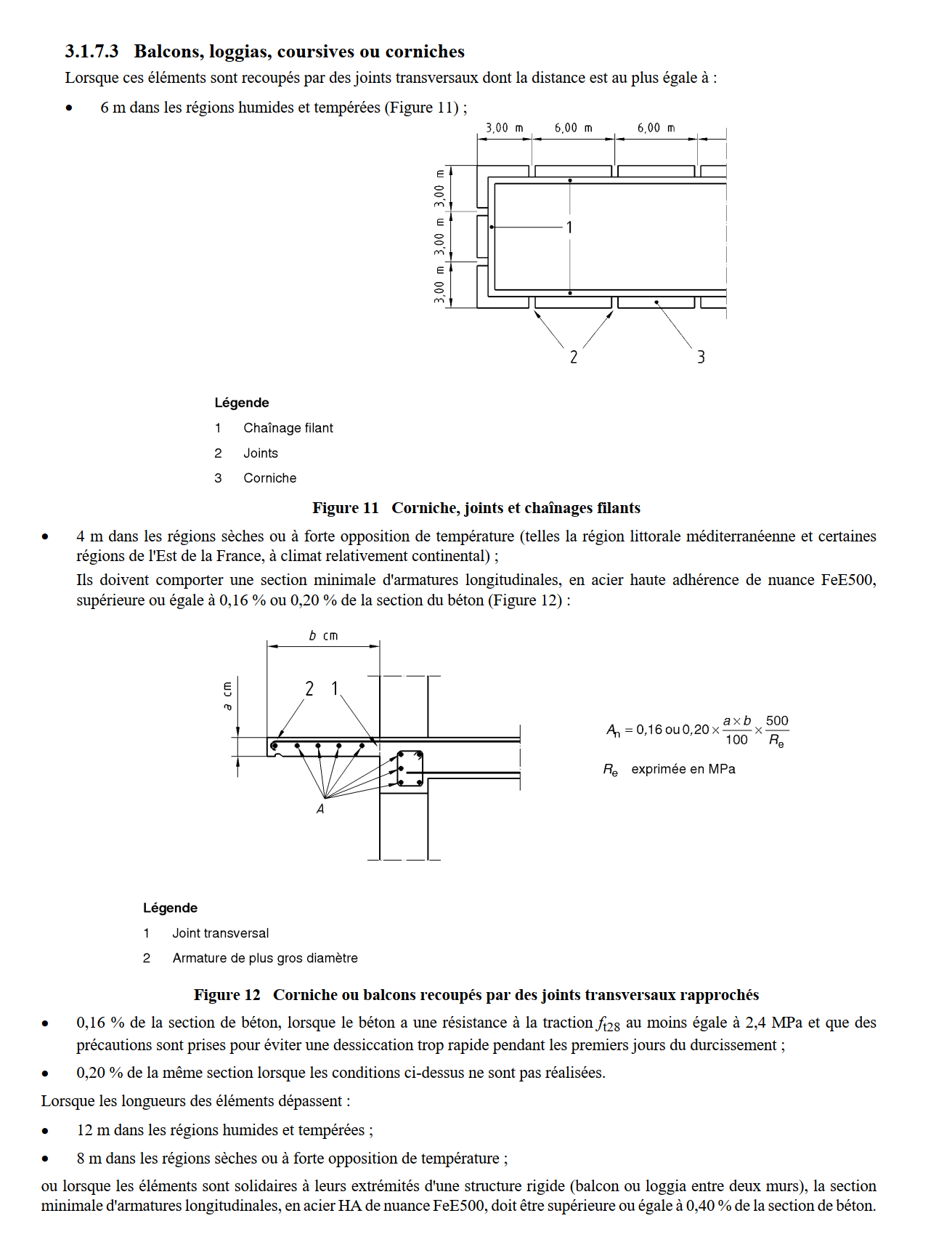

Dans la solution étanchéité sur partie habitable et casquette BA au delà, il faut penser à recouper la casquette pas des joints (en France DTU 20.1-Partie 4, art. 3.1.7.3 : voir extrait)
Les principes :
