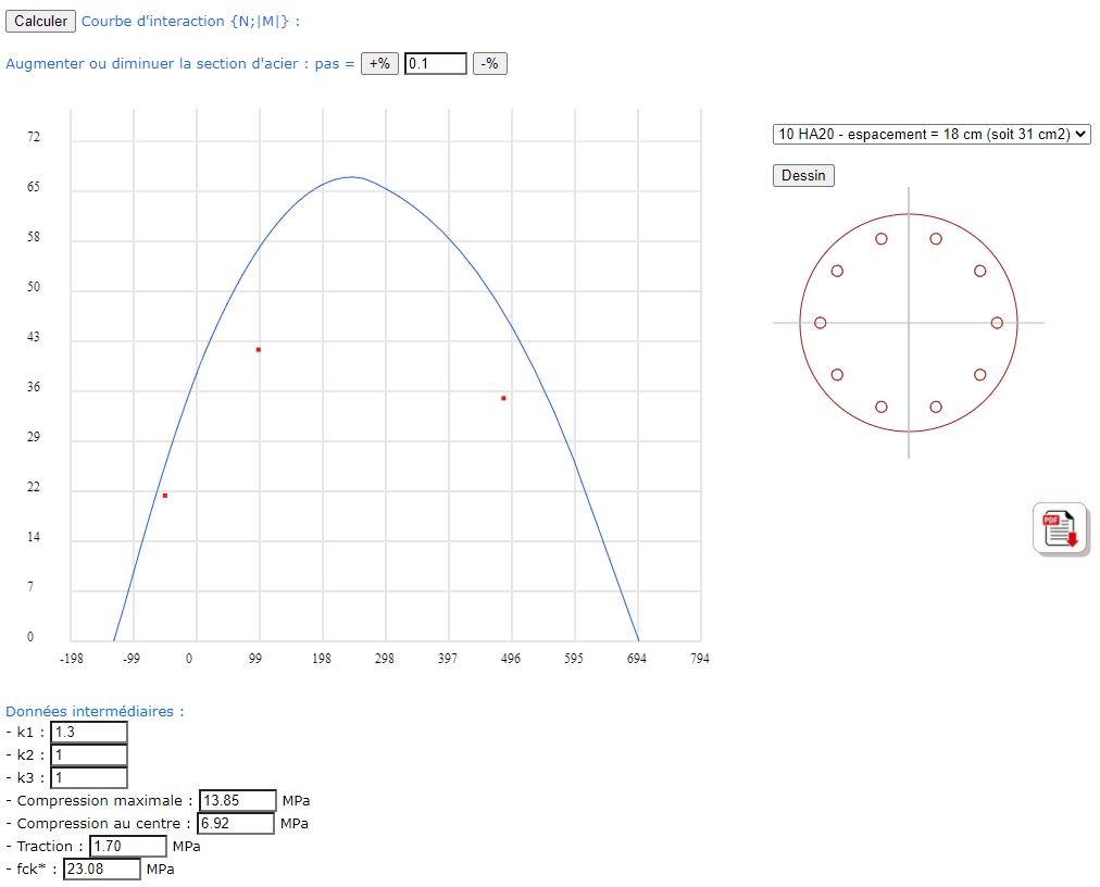

Bonsoir @Degama,
Peut être que ce site pourra vous aider www.lelabgeolpack.com
C'est un site gratuit. Sur ce site, dans la rubrique "Utilitaires", vous trouverez l'application "PieuARM" avec ce logo image.png.51c6a7a6220becfe3778683379b153fc.png
Il suffit de renseigner les caractéristiques de votre pieu, puis les couples {N;M}, l'application donne alors ce type de résultats :
comment_155405
Le 20/03/2022 à 20:51, lelab a dit :
Bonsoir @Degama,
Un bon site que pas mal de maçons devraient lire... Dommage qu'il soit mal répertorié quand on recherche des informations sur les calculs de fondations et poteau.
