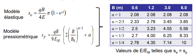

Je vais reprendre ci-après plusieurs points extraits de l'article "Estimation du rapport E/Em : application aux radiers de grandes dimensions" de Hoang, Cuira, Dias, Miraillet - JNGGI2018
Depuis longtemps les géotechniciens tentent sans relâche d'utiliser les données pressiométriques pour justifier à peu près tout. Cet essai est pratique car il présente l'avantage de donner à la fois un paramètre de déformabilité et un paramètre de rupture.
Pourtant, si l'évaluation de tassements sous une semelle à partir des données pressiométriques donne des résultats réalistes pour des sols normalement consolidés (ou même très légèrement sur-consolidés), cette même évaluation des tassements avec des données pressiométriques sous des ouvrages très grands ou sous des remblais de grandes hauteurs, ne marche plus !
M. Combarieu a pu démontrer que le rapport E/Em était fonction non seulement des dimensions (et du rapport B/L) mais aussi du type de sols et de leur niveau de consolidation. Pour une semelle circulaire isolée par exemple, l'égalité de tassements calculés avec la formule de Ménard et avec la formulation élastique classique suppose, pour l'exemple étudié, les rapports entre E et Em suivants :
Ainsi pour une semelle circulaire sur des sables et graviers normalement consolidés avec alpha = 0.25, le rapport E/Em passe de 2.78 à 10 pour B passant de 0.60 à 6.00 mètres ! Alors que pour ces mêmes dimensions, sur une argile normalement consolidée avec alpha = 0.5, le rapport passe de 2.50 à 5.56 => la mise en place d'une règle universelle ne semble donc pas simple d'autant plus que le coefficient alpha est censé dépendre et évoluer au sein d'une même couche avec sigma'v0 !
On voit bien là que les erreurs dans l'estimation des tassements (et par extension les erreurs dans l'estimation des raideurs) peuvent être conséquentes.

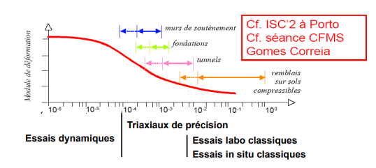

  • les sols ne sont pas des matériaux élastiques linéaires => leurs modules sont influencés par la plasticité et par la dégradation de la rigidité avec la déformation,
  • et donc le sols n'ont pas 1 module mais des modules fonctions du niveau de la contrainte et de celui de la déformation ! (et oui ce concept est probablement difficile à intégrer pour ceux qui utilisent au quotidien des matériaux aussi parfaits (par rapport aux sols) que le béton et l'acier :D)
