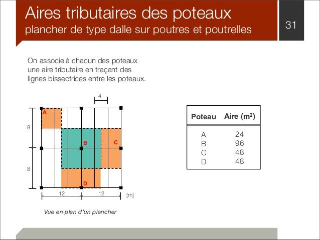

en règle générale chaque poteau partage la charge de la dalle qu'il supporte avec les poteaux avoisinants.ainsi il reprendra une surface dont les dimensions seront la somme des demi longueurs de la dalle de gauche et de droite et la somme des demi largeur des dalles de gauche et de droite.( le calcul se fait pour tout ce qui est supporté par le poteau. dalles, poutres concourantes, cloisons épaisse etc.)
en gros un poteau d'angle reprendra environ 1/4 de la dalle qu'il supporte; un poteau de rive reprendra 1/2 des deux dalles qu'il supporte; un poteau intérieur reprendra  la moyenne des 4 dalles qu'il supporte.

Ce schéma résume un peu ce que vous avez dit :
https://image.slidesharecdn.com/7-charges-140830171125-phpapp02/95/7-charges-31-638.jpg?cb=1409492868
Si j'ai bien compris les poteaux se partagent la charge de la dalle de manière égale, c'est aussi le résonnement que j'ai eu. Mais si il n y a qu'un seul poteau qui supporte la dalle ? Et si le poteau n'est ni de coin , ni de rive ?
Par exemple dans mon cas , il est clair que le poteau supporte le 1/4 de la dalle en haut a droite, mais qu'est ce qu'il en est de la dalle en bas à droite où la dalle n'est supportée que par deux poteaux ? Et aussi le cas de la dalle à gauche ? Supportera t il la moitié de la dalle, ou c'est toujours le 1/4 ?
