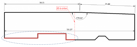

J'ai un bâtiment dont les murs extérieurs sont parpaing et l'intérieur (plancher, refend) en béton.
La géométrie en plan présente des pan coupés (cf. fichier ci-joint), ma question concerne la distance à prendre en compte pour déterminer s'il y a besoin ou non d'un JD (tout est dans le schéma)

il y a une heure, canartik a dit :
Oui c'est orthogonal, mais on ne compte pas en segment droit de linéaire de façade. on compte en ligne droite orthogonale du bloc depuis le JD.
Ci dessous une figure. La largeur fait moins de 35m, OK. On a 2 façades de 34, 15 m et 25m, et peut être que vous vous dites ok les segments droit de façade font moins de 35 m donc c'est bon. Mais ça on s'en moque, ce qui compte c'est la longueur total du bloc, en l'occurence 59,13 m, c'est supérieur à 35 m donc JD. Si jamais un bureau de contrôle vous dit qu'il n'y a pas besoin de JD sur le bâtiment vu en plan ci-dessous, je veux bien son nom. J'ai volontairement placé les 2 segments droits avec un angle faible de 178° pour montrer que peu importe les segments droits, ce qui compte c'est la longueur totale du bloc.

il y a 16 minutes, BELLAMINE a dit :
Et la longueur perpendiculaire au JD c'est bien la longueur EN DIAGONALE !!!
Généralement le JD est très souvent perpendiculaire aux façades. Donc pour moi c'est très rarement la diagonale, mais plutôt la longueur globale du bloc que je compte. Mais bon c'est pas très grave.
Si je suit ton raisonnement : ce qui compte c'est la longueur totale du bloc !
le schéma suivant en ressort une longueur totale supérieure à 35m ! (en rouge)  Faut il créer un joint JD ?

comment_133574
On peut avoir une longueur cumulée de plus de 35m du mur en maçonnerie de façade du moment que le bloc fait moins de 35 m. Je ne vois pas en quoi c'est interdit par l'article de l'EC2.
comment_133575
La question revient à définir si la limite (ici 35 m) concerne les façades ou la plancher.
On suivant votre raisonnement, la limite concernerait le plancher et non le mur

Votre exemple n'illustre pas mon cas, vous avec bien la façade sud insérer en 2 pignon(parallèle) espacés de 50 m.
Je réitère mon exemple, pourquoi faut-il mettre un JD? on parle bien d'une déformation linéaire donc un rapport entre la déformation et la longueur totale de la façade et cette dernière fait 34 m.
Si on prend les points les plus éloignés on dépasse la limite autorisée sans JD mais là on parle du plancher en béton, or pour le béton la limite est 50 m (j'ai mis exprès 49 m), de plus, faut-il un joint de dilatation pour un plancher intérieur?
