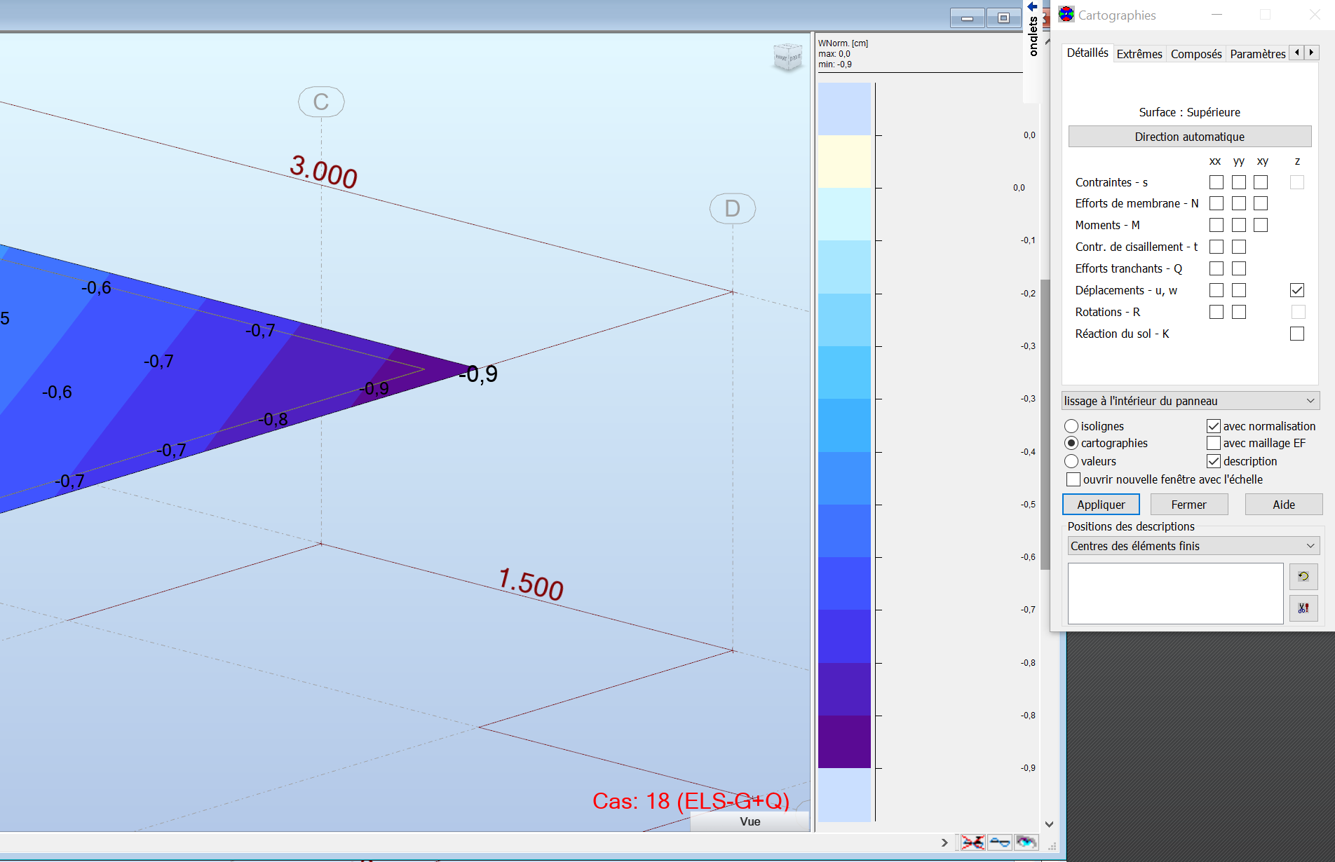

ne dit pas ce que je n'ai pas dit, nul part j'ai ignoré le calcul de la flèche en utilisant le rayon de courbure, je dis tout simplement que cette approche il est complexe ,et meme jusqu'aujourdui on fait des travaux là dessus, avec le domaine de la rhéologie;
-C'était juste pour te dire en calcul des structures on se fixe les hypothèses réaliste et on calcul les structures en respectant cela,car on a des exemples multiples meme pour l'encastrement, il n'existe pas l'encastrement parfait en béton armé mais on se fixe les hypothèses réaliste, et on le calcul.
-et en plus tu fais de supposition sur les parametrages de mon logiciel,alors que tu n'a vu que le fichier pdf et non le fichier original de logiciel que j'ai utilisé et leurs paramètres; ceci n'est pas digne d'un scientifique,
Si tu prétend connaitre plus que moi en Béton armé,felicitation car je n'ai pas besoin de concours avec qui que c'est sois dans ce forum ,mais j'en sais quelque chose, que il est toujours souhaitable que les autres t'apprecient que on s'apprecie sois meme, et en plus en science on ne peut pas prétendre connaitre plus que les autres car un scientifique c'est quelqu'un qui ne se suréstime pas,qui est humble et qui apprend du jour au jour; meme des grands scientifiques de ce monde continue d'apprendre du jour au jour et jamais il s'autoproclame ce sont les autres qui le plebiscite.
Merci et bon week end  à toi Mr  le Spécialiste en Béton armé  et je serais content de te lire prochainement

comment_143005
Il y a 16 heures, bgc16 a dit :
Robot fait des calculs de RDM, pas des calculs de béton armé encore heureux qu'il trouve les mêmes résultats que toi.
- Mais si.... il sait faire.
-Ah bon ?
- Ben oui, pour les plaques Robot fait du calcul béton armé, à partir de résultats RDM, il utilise les moments qu'il a calculé pour déterminer les armatures. Il ne fait pas la redistribution des efforts. Mais ensuite, une fois les armatures calculées tu as accès également au déformées ELS des panneaux.
- Ah oui c'est vrai, je crois bien que tu peux même lui demander de recalculer les déplacements avec la section d'armatures théoriques qu'il a déterminé en mettant à jour la matrice de rigidité.
- Et tu crois que c'est ce qu'a fait Mr L'Ingénieur ?
- Ben carrément, tu as vu comment il t'a démonté ? En plus il a écrit que tu "tu fais de supposition sur les parametrages de mon logiciel,alors que tu n'a vu que le fichier pdf "
- Ah mince, j'avais pas vu qu'il avait mis un fichier pdf. Je cours le télécharger !!!
- Ah ben quand même, va voir voir comment il a fait le calcul, ça doit être instructif.
- Ah, oui. Il fait encore du pl^4/8EI... Mr l'ingénieur n'est pas au courant qu'il y a des modules de calcul béton armé dans robot. Il a fait un calcul classique de RDM avec une barre béton et un module d'young constant.

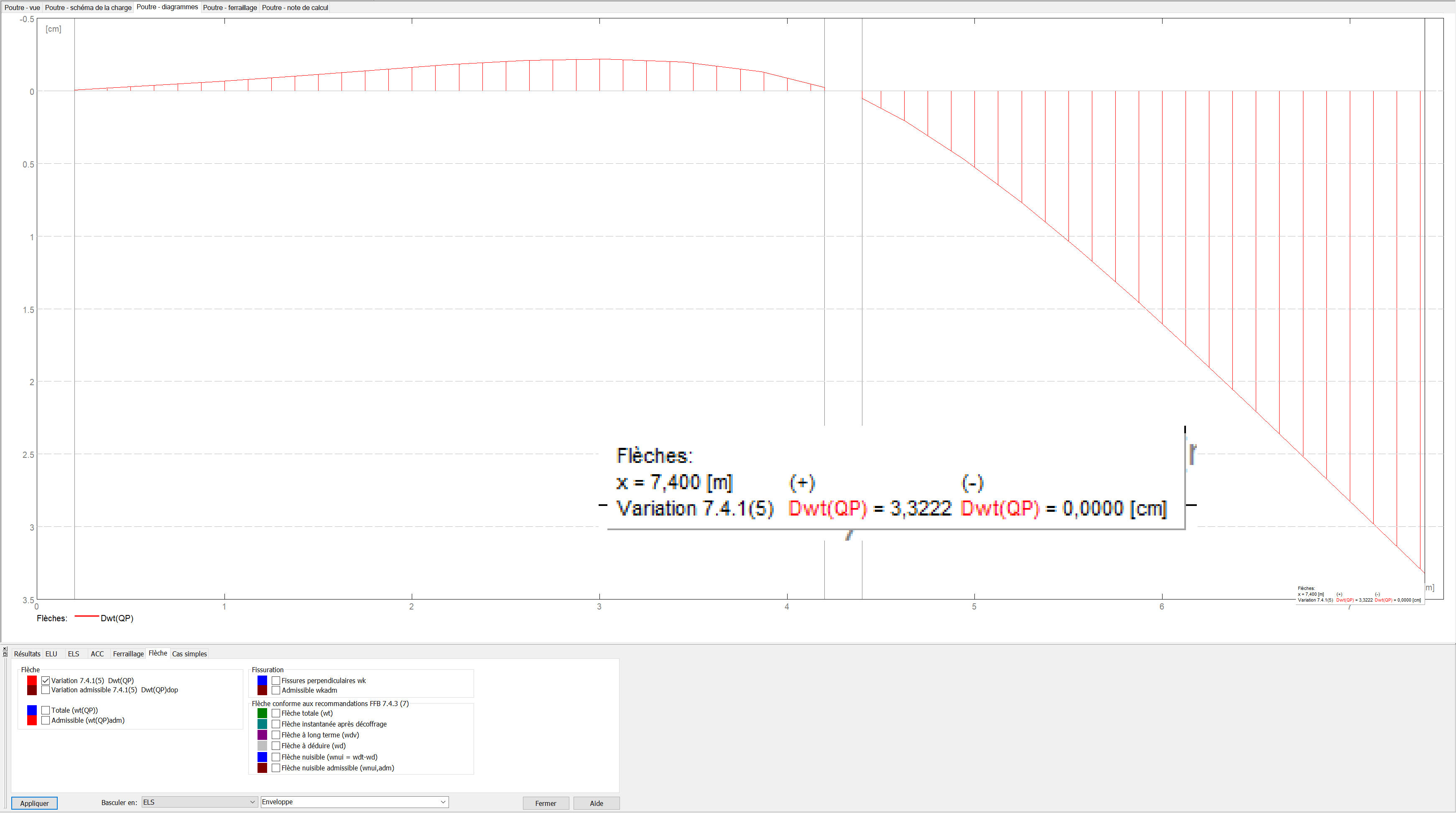

OK on y va.
Pour les poutres :
Résultat : 3.32cm à l'ELS (je ne vous affiche pas l'ELU par respect pour Mr L'Ingénieur)

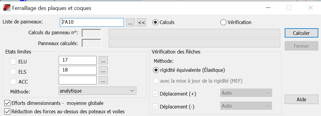

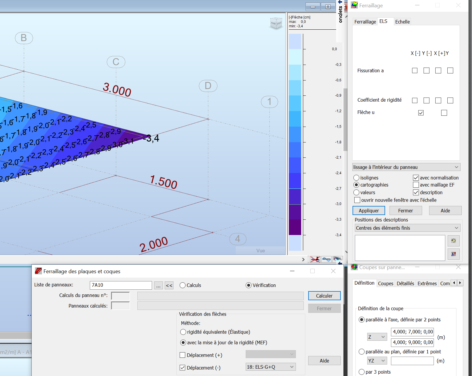

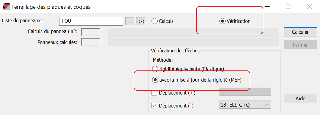

il y a 1 minute, bgc16 a dit :
1. on calcule.
2. on vérifie le déplacement.
1749657699_Parametreferaillage-verification.thumb.png.de07c13c931fbd2a625ac56d854c3b07.png
Modifié par Invités

Le calcul je l'ai fait. Et j'ai aussi expliqué comment on peut obtenir des flèches "béton armé" et non RDM dans robot. Robot peut le faire en partie dans la partie "ferraillage théorique des dalles" (et je pense qu'advance le fait aussi), alors bien sûr, on calcule des déformées BA, issues de calcul de sections d'armatures faites à partir de résultats de RDM... Il n'y a pas redistribution pour les plaques. Mais c'est mieux que de faire de la RDM classique avec le béton.
Fleche RDM :
Fleche Beton armé : dimensionnement béton - ferraillage théorique.
