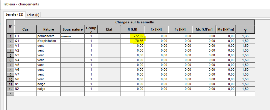

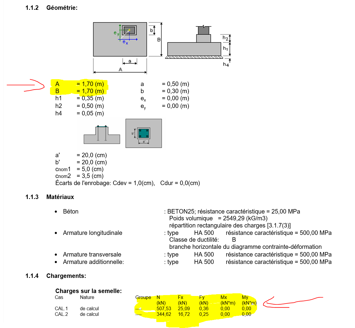

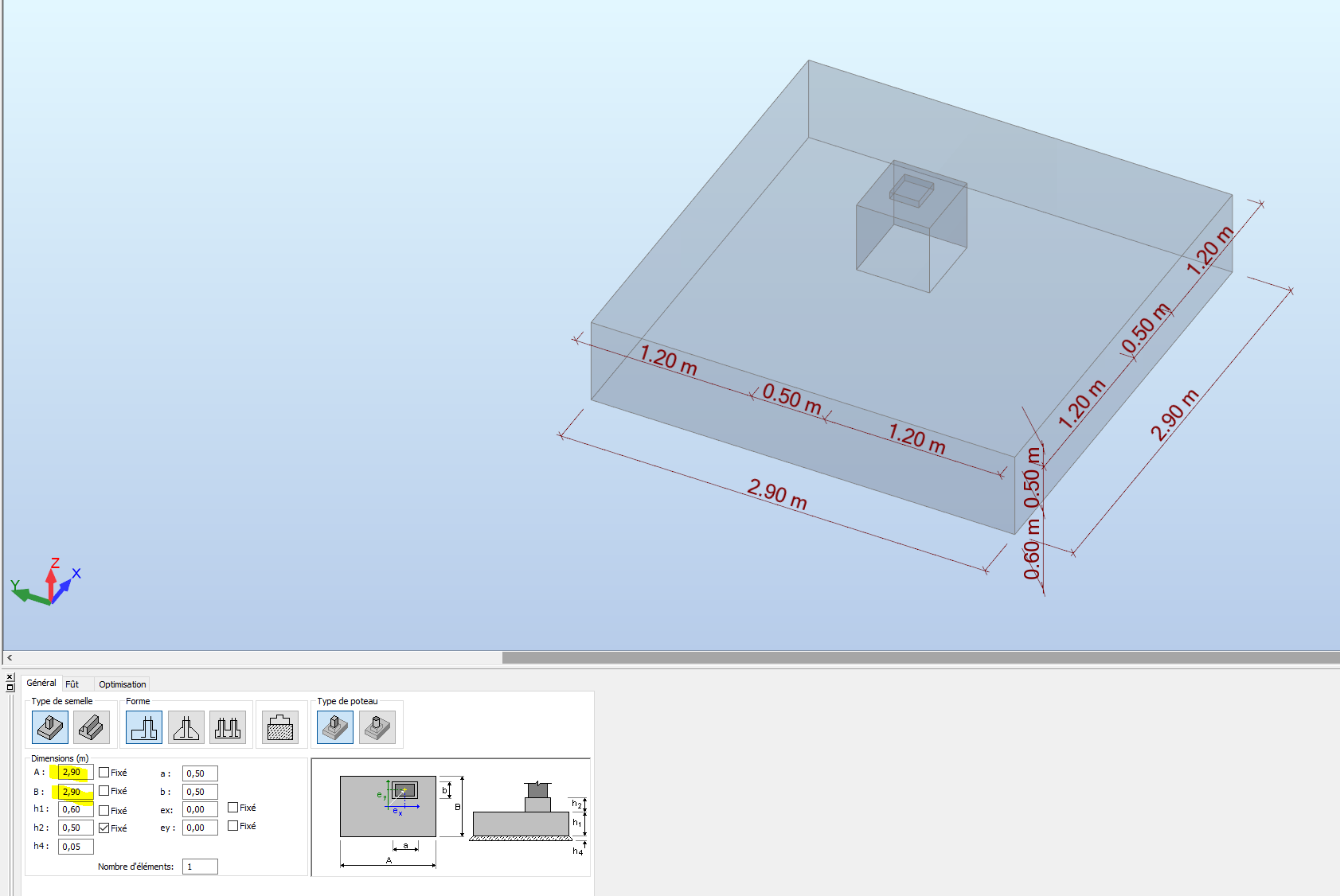

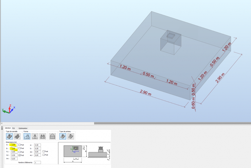

Bonjour à tous, je suis en train de faire dimensionnement d'un massif d'un bâtiment en charpente métallique.
Je trouve des dimensions très très importantes alors que la charge n'est pas aussi importante que ça. Alors que j'avais déjà calculé des massifs avec des charges plus importantes et robot m'a donné des massifs plus petits donc je ne comprends pas pourquoi cette différence.
Regardez les images en bas.
image.thumb.png.b470c91591051f190bc6e25835e106d8.pngimage.thumb.png.f8baf769cd3dac28bdb57679b4936222.png
Regardez par exemple pour ce massif là :
j'ai des charges plus importantes que le premier mais les dimensions du massifs sont plus petites .

il y a 22 minutes, bgc16 a dit :
Eh bien c'est bon maintenant, sur ton premier post tu avais -72.02, - 70.56.
Ca va te donner un tout petit massif, de l'odre de 100x100 si tu le fais carré.
Bon courage.
c'est bon j'ai compris.
Donc , c'est la même chose pour les charges de neige ?

comme expliqué par Mr bgc16, vous avez mis les charges G et Q en signe négatifs cad que vous avez un soulévement donc ton massif traval comme un lestage il travail par son poids pour compenser le soulévement
mais je vois que le tableau des chargement que tu a envoyé en premier message est différent de celui de ton dernier message, vérfie bien lequel est correcte, sur le premier G et Q sont négatifs , sur le dernier G et Q sont positifs....

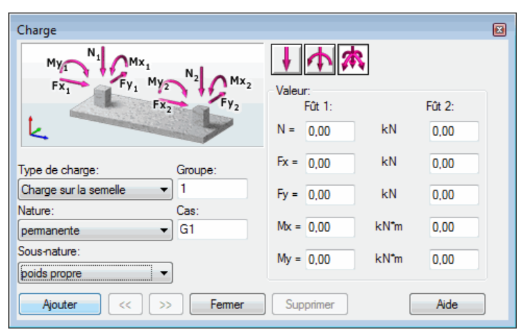

Dans le logiciel de calcul, c'est normalement précisé dans l'aide. Sur ce point, chez Robot c'est un peut limite, il n'y a rien dans l'aide, il y a le schémas qui représente les efforts positifs :
Effort normal N1 positif vers le bas !!!
Fx1 positif, créé un My1 positif
Fy1 positif, créé un Mx1 négatif

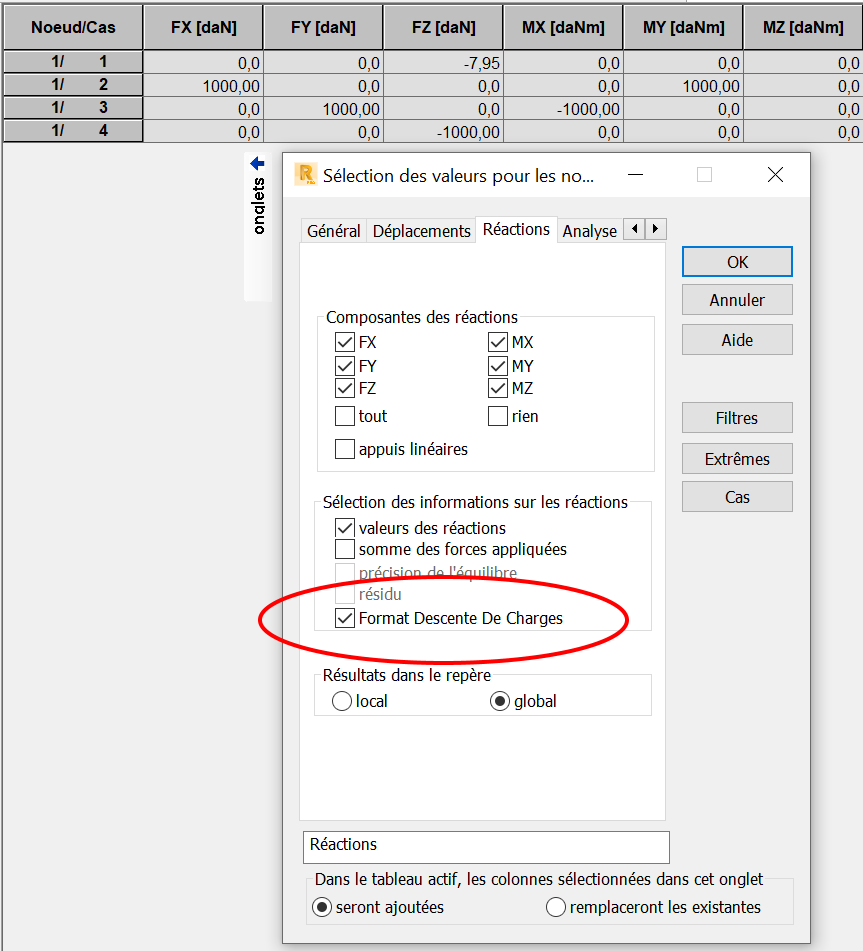

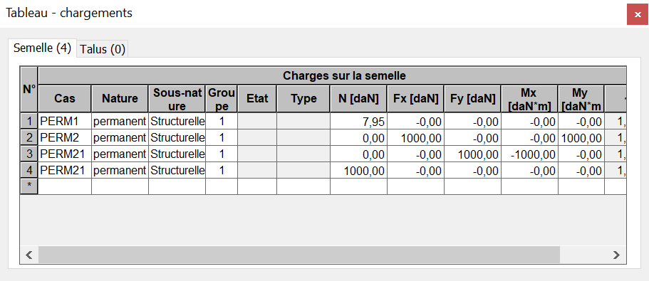

Si vous prenez un repère orthonormé classique :
Un effort vers le bas est négatif.
Un Fx >0 créé un My <0
Un Fy>0

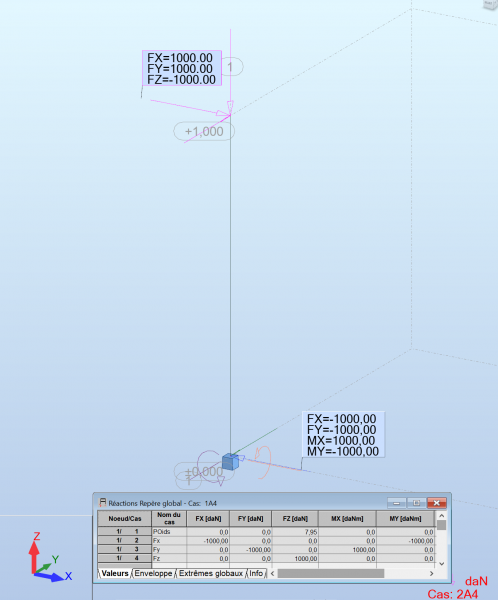

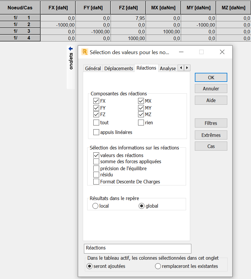

Exemple : effort de 1000kg selon Fx >0, Fy>0 et Fz<0 :
Ce qu'il faut rentrer pour le massif :
Les 2 formats de réaction d'appuis que peuvent fournir les intervenants :
Le même au format descente de charge :
Je vous ai perdu ou vous êtes toujours là ?

J'ai un logiciel de calcul de massif qui a les 2 conventions de signe :
- descendant vers le bas positif
- descendant vers le bas négatif
Je peux choisir.
