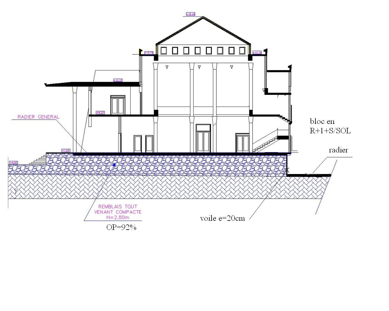

salutations amis ingenieurs et experts du genie civil
çi joint le fichier de principe
posé sur un radier général qui n'est pas encré dans le sol mais posé sur du remblais compacté
ma question est la suivante
es ce qu'il y a des normes (DTU) qui interdisent cette conception? et pour quoi?
j'espére que ce sujet va apporté du nouveau à ce forum

  • slt Aitelhadj, tt d'abord je signale que je ss po expert, je ss fraichement diplomé de l'EMI l'esentiel on ne peut po construire sur un remblai de cette hauteur par ce qu'on aura après un problème

slt Aitelhadj,
l'esentiel
on ne peut po construire sur un remblai de cette hauteur par ce qu'on aura après un problème de liquéfaction du sol,
les essai sur le remblai surtt l'analyse granulo et l'essai de pénétration in situ de type dynamique vont montrer certainement ke tn remblai est susceptible de se liquéfier, ainsi on aura cette perte de résistance au cisaillement du sol chose qui engendrera le renversement ou la rupture de la structure.
je laisse la porte ouvertes aux experts pour mieux enrechir ce débats, c'est trés intéressant :| :| :|
bn courge.

Salut, la construction en question d'après le schéma n'est pas importante, la question est ce que les remblais en étés compactes, et quelle est la compacité.

salut tous le monde
Les données indiquées sont insuffisants pour donner notre avis:
Est ce que la construction se trouve dans une zone sismique?
Y a t-il une étude de sol?
Est ce qu'il ya un problème de liquification de sol?
à mon avis, on peut réaliser des radiers pour de tels construction (non élancée) sur des remblais à condition qu'il soit controlé et compacté dans une zone stable (non sismique).

Salutation
pour plus d'explication
-la construction va ce réalisé dans une zone sismique 2
-le compactage ce fera à un optimum 92%.
-il y aura un autre bloc R+1+S/SOL à coté du 1er
bon pour etre plus clair
01-il y a bien sur des conditions d'ancrage min exigés par les DTU (qui est de 50cm; condition mise hors gel)
es ce que dans le cas d'un radier sur remblais il n'est pas necéssaire de respécter un ancrage min?
02-quel sont les conditions d'appuis (encastrement ou appuis simple)qu'on peu prendre comme hypothèse de calcul?
03-es ce que il y aura pas de tassement ou renversement du 1er bloc??
04-es ce que le voile qui va séparé les deux blocs va tenir les remblais sachant que la surcharge du 1er radier va engendré des poussés.
merçi mes amis de me faire part de vos idées.

Bonjour tt le monde
d aprés mes connaissances, il est interdit de construire sur un remblais ( même si il est bien compacté), non seulement à cause de liquifaction qui peut engendrer un cisaillement de la structure-sol, mais aussi à cause de tassement générale ou différentiel .
Par ailleurs le compactage de la derniere couche doit etre à 98%.
Dans les zones non sismiques on peut se permettre d'avoir un radier général tt en assurant la stabilté interne du radier.
Ce que je te propose c est de faire un plancher sur vide sanitaire (avec ratrapage en gros béton sous les semelles en cas de besoin) .
Concernant le hors gel . je pense que tu n as pas ce problème en algérie.

d'après le RPA 99/2003
Toute reconstitution d'un sol est interdite
de cela je vous dis monsieur de remplacer le TVO avec du gros béton armé au minimum
problème
liquéfaction sous l'énergie sismique

le remblai par defaut est un sol vulnérable de point de vue géotechnique et cause même des dégâts qui infligent la distruction des ouvrages .
l'effet nuisible du remblai est inversement proportionnel à son age ,
la grande epaisseur du remblai , sa texture interne , sa nature geotechnique sont des paramètres importants pour premenir contre son vice à moyen terme .
la hauteur varaible du remblai influence et accelère le processus d'endommagement des ouvrages .
l'ecoulement des eaux est le catalyseur qui detruit les ouvrages fondés sur un remblai.
le remblai est un sol lache qui amplifie l'effet sismique et engendre les tassements lors d'un seisme .
à cet effet , le remblai doit etre traité et renforcés par des techniques àfin d'augmenter sa capacité portante , assure le serrage de ces particules , prémumir contre la formation des cavités internes .........
Il faut compacter à la plaque vibrante ou au rouleau compresseur par couche successive de 30 à 40 cm.
De préférence avec du 0/31.5 de qualité remblais, le sous-sol en place n'est pas pas forcément la meilleure solution.
En cas de doute ou par simple acquis de conscience, effectuer un essai de portance à la plaque dynamique ou au pénétromètre, au centre et dans les angles du remblai.
parmis les technique .
01) compactage dynamique .
02 technique des colonnes balastres
methodes d'injection par des liants....

sur 03 m de hauteur , le compactage dynamique est possible pour assurer l'augmentation de sa capacité portante et eliminer l'effet du tasement " si le remblai sol est pulvérulent , avec une hauteur variable .
pour etayer la prise de decision , il faut faire l'essai à la plaque pour determiner la raideur du sol " effet winkler ""
sinon , tu pourra eviter ce remblai et realiser un sous sol .

le plus bel exemple est celui de l'Imperial Hotel de Tokyo(constuite dans les années 1920~1926 ) : radier flottant sur la vase d'un marécage
ce bâtiment est resté debout - sans dégâts- après le terrible séisme qui détruisit 90% de la ville et a servi à héberger les sans-abris
Un bel exemple du génie de F.L. Wright
A propos du radier flottant sur concassé : un détail : les piliers supportant la toiture doivent aussi reposer sur des plots solidaires du même radier pour ne pas subir des tassements différentiels

BJR AIT.
Voila j'ai eu a realiser un projet presque similaire au tien ici en ALgerie ( exactement a ORAN)
L'ouvrage en RDC + 1 est fait a partir d'un systeme constructif dont le brevet est detenu par la compagnie sud africaine "GROUP FIVE".
compagnie avec laquelle on a realise ces maisons d'accompagnement.
LE systeme en lui meme est comme suit ; murs et dalles en beton arme : assemlage par boulonnage ( grosso-modo).
Pour les fondations on a fait ce qui suit:
* -1 - Compactage du sol sur des profondeurs allant de 1,00 m a 1,50 m par couche successive de 20cm arrosee et compacte a 95% , je veux dire que chaque couche a cette caractresistique ( le LABO etait avec nous a plien temps , il etait installe sur le site du projet ).
* - 2 - Une fois le compactage terminé et verifié , on procede a des fouilles en tranchees d'une profondeur allant de 60cm a 80cm et ce dans le but de couler par la suite des nervures sous chaque mur ( pour pouvoir boulonner le mur sur la nervure).
* - 3 - Couler le radier a la fin , le radier servira comme dalle du RDC.
* - 4 -Le sol pour le remblais est du TUFF et non pas du tout venant ( je pense qu'avec du tout venant tu auras tjrs un indice des vides assez important).
* - 5 - Aussi on a realiser des drainages autour de chaque ouvrage pour eviter le contact avec les eaux
Je pense que c'est assez differents de ton projet.
