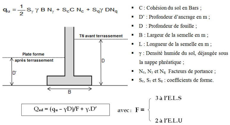

  • Bonjour Pour de plus amples détails sur le calcul de la contrainte admissible à toute fin utile, par la méthode des essais au cisaillement direct à la boite de casa grande selon DTU 13.12 :
