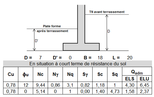

  • Bonjour Pour de plus amples détails sur le calcul de la contrainte admissible à toute fin utile, par la méthode des essais au cisaillement direct à la boite de casa grande selon DTU 13.12 :

Il y a 3 heures, BELLAMINE a dit :
Ci après la vérification de la contrainte admissible à 7m de profondeur :
CDT
bonjour
si j'interprète très bien les résultats donc la contrainte admissible a la base est de 1.58bar
CDT

il y a 22 minutes, Civil Engineer007 a dit :
Pourquoi votre radier ne passe pas ? quel est la condition non vérifiée !
Si c'est la surface du radier qui est supérieur a la surface du bâtiment : vous pouvez optez pour l'augmentation de l’épaisseur de ce dernier ou faire un traitement de sol  pour augmenter sa capacité portante
