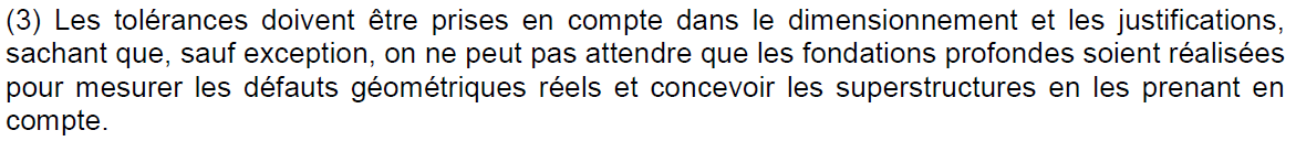

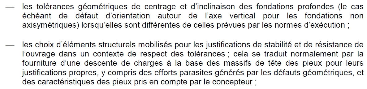

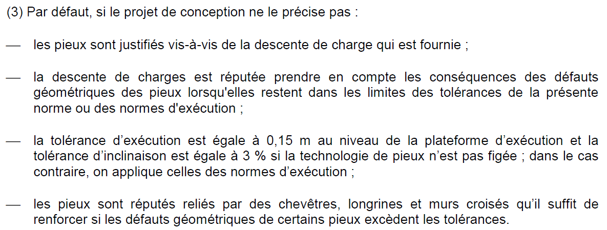

Dans le premier cas, l'annexe R de la NF P 94-262 précise :
Ce qui semble logique. Il précise également "Les règles à préciser dans le projet de conception". Le projet de conception d'un ouvrage doit préciser :
et enfin il précise :
Donc a priori, tant que l'on reste dans les tolérances d'excentrement et d'inclinaison, le pieu est réputé justifié, et il faut plutôt donc s'inquiéter du comportement de la structure => les conséquences des défauts géométriques des pieux, contenus dans les tolérances d'exécution ont elles bien été prises en compte dans la conception du projet ?
=> et dans ces conditions, l'entreprise de forage des pieux étant dans les marges de tolérances, sa responsabilité ne peut pas être engagée.
Par contre si à la suite d'une erreur d'implantation ou de difficultés techniques l'implantation du pieu ou son inclinaison sortent des tolérances d'exécution du procédé, alors la effectivement, les dépenses a engager pour corriger le tir devront normalement être supportées par l'entreprise de pieux.
...ceci étant dit, lorsque l'on constate un excentrement il faut absolument passer par la case recalcul avant de s'énerver. On arrive bien souvent à s'en sortir à peu de frais en trouvant d'autres équilibres ou au pire en ajoutant un micropieu par exemple.
Bref, en tout cas, il faut privilégier le dialogue entre les différents intervenants qui sont censés construire tous ensemble un seul et même ouvrage...et ce dialogue doit être initié AVANT le démarrage de l'EXE. Le structuraliste, la boite de pieux et le géotechnicien doivent tous avoir les mêmes hypothèses de conception :-)
Enfin, de mémoire et selon mon humble expérience, à chaque fois que le problème s'est réellement posé, il s'agissait d'une erreur d'implantation des pieux...donc de la responsabilité du géomètre (ou de l'entreprise de pieux si elle avait fait seule son implantation).
