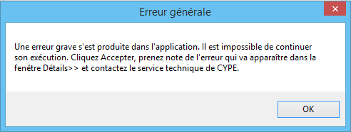

comment_99282
Déjà que dit la fenêtre Détails au niveau du type d'erreur ?
Deuxièmement tu as peut-être mal modéliser ta structure et le logiciel plante.
Enfin il est souvent des cas où apparait "erreur grave" et ne ne sait pas toujours d'où ça vient.
Moi dès que j'ai modélisé une partie seulement de ma structure qui me semble correct, je demande à CYPECAD de "vérifier le niveau ou l'étage" avant de continuer.
J'ai eu beaucoup de soucis avec CYPE3D quand j'ai voulu ajouter ma charpente bois de toiture sur mon bâtiment béton. Il faut être précis et bien maîtriser le logiciel.

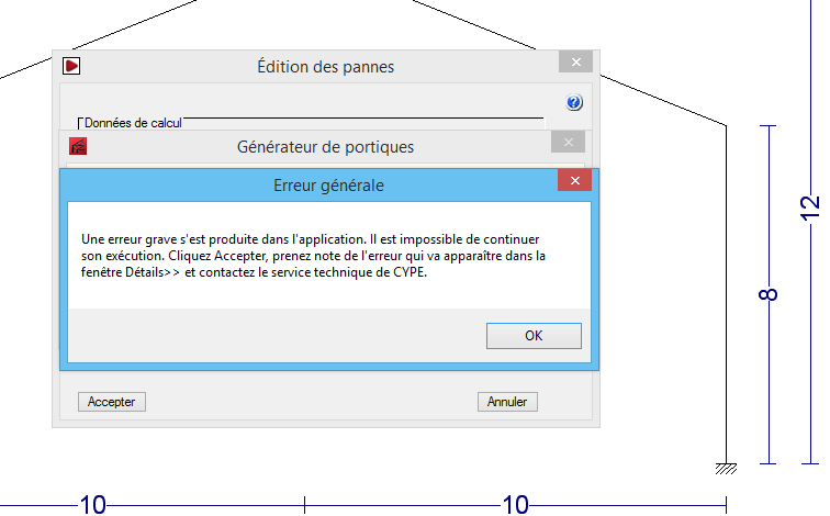

comment_99327
c'est quand je lance la vérification des pannes et des lisses dans le générateur de portique
que le message d'erreur apparaît
​Pouvez vous envoyer une capture d'écran de votre paramétrage de calcul souhaité des pannes avant l'erreur
L'erreur intervient elle au moment de cliquer sur l'un des boutons 'dimensionner' ou en acceptant la configuration réalisée?
Dans tous les cas vous pouvez contacter votre support technique: http://services.cype.fr/support_technique.htm
