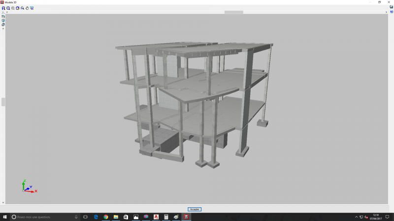

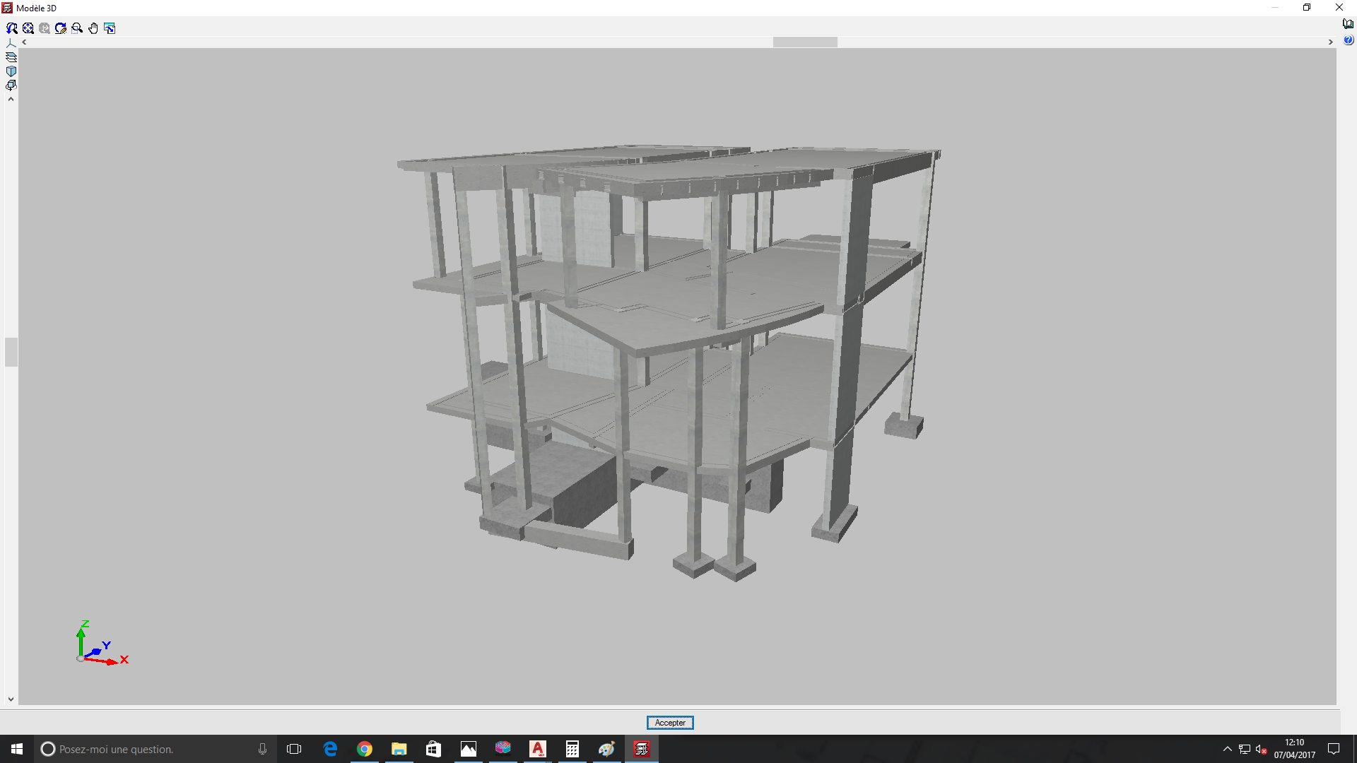

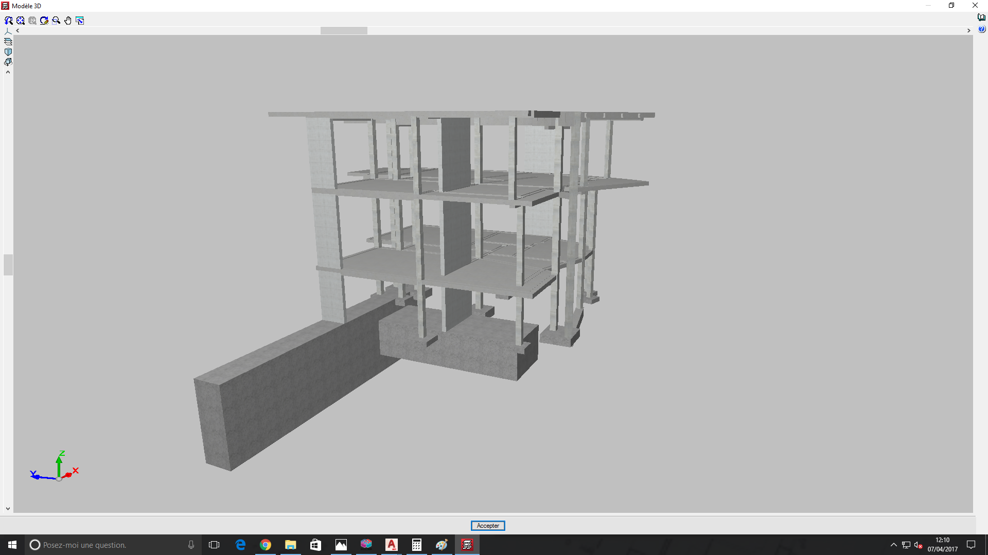

J'ai un problème dans le dimensionnement de ma structure comme vois pouvez remarquer
j ai des dimensions   des semelle  des voilles  erroné
malgré que j ai une semelle des voile acceptable
Merci d avance
